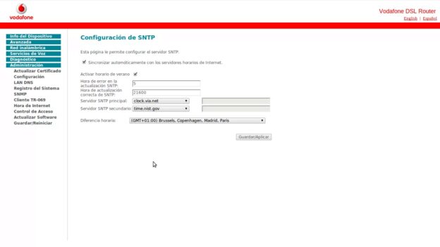

Desde el ordenador
ping clock.via.net
PING clock.via.net (209.81.9.7) 56(84) bytes of data.
64 bytes from clock.via.net (209.81.9.7): icmp_seq=1 ttl=233 time=308 ms
64 bytes from clock.via.net (209.81.9.7): icmp_seq=2 ttl=233 time=332 ms
64 bytes from clock.via.net (209.81.9.7): icmp_seq=3 ttl=233 time=253 ms
Una vez dentro del router este ping no funciona.
Por lo tanto es problema de enrutamiento.
Entonces lo que necesitamos es dirigir el tráfico hacia el servidor horario atraves del puente br0 (que es el que realmente dirige el tráfico hacia internet, ¿ curioso no ?).
He probado el procedimiento que describes y no me funciona. ¿hay que hacer algo más? ¿has reiniciado el router para ver si verdaderamente funciona? En caso afirmativo ¿cuál es tu firmware?
Perdona pero no habia dado cuenta que en pruebas anteriores habia probado la seguridad
Configuración del filtrado de IP entrante Agregar Nombre: hora (por poner algo) Protocolo:tcp/udp Dirección Ip de origen :209.81.9.7 Máscara de subred en origen 255.255.255.255

También tengo Vodafone Indirecto y el problema de la sincronización de la hora. He estado probando lo que has comentado, y no funciona. Puedes comprobar tu configuración o lo que has cambiado para que podamos seguir probando?
He estado haciendo pruebas, y he probado varios servidores SNTP, entre ellos el que está en españa de la armada (150.214.94.5) y tampoco. He intentado habilitar una entrada por el filtrado IP y no funciona.
¿Alguien que esté probando esto y tenga la solución, puede ayudarnos y decir cómo lo ha conseguido?

Yo también he reproducido los ajustes mencionados, y no funciona. A lo mejor la persona que inició el tema, haciendo las pruebas, se conectó un momento por el modem usb y fue realmente eso lo que le proporcionó la hora.
Yo lo máximo que he conseguido es que me lleve a este día: "Fri Aug 22 18:07:44 2036", pero no consigo que me ponga la fecha correcta.
Sobre lo que comentas, pues puede que tengas razón, pero personalmente, creo que el que inició el post si ha podido configurarlo, porque parece que sabía lo que hacía. Me baso en que yo también accedo a mi router por telnet, y si hago ping a direcciones como www.google.es me responde correctamente, pero si hago ping a direcciones sntp ya no me responde.
