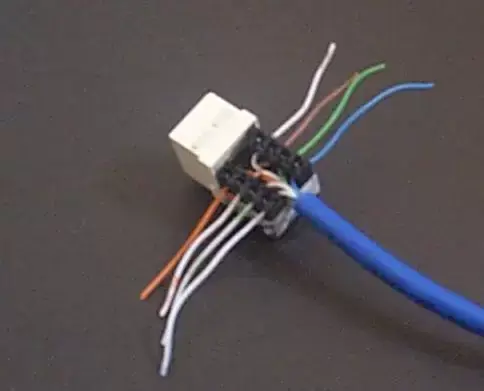

Para transmitir señal Ethernet deberías tener como mínimo 4 cables que van trenzados de 2 en 2. En esta foto aparecen 8, pero solo necesitarías 4 de ellos.

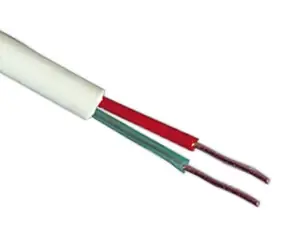

Imagen original en http://4.bp.blogspot.com/-tvWNDp90CTg/TaZ1RqTZCYI/AAAAAAAAABw/nc7vz748_k0/s1600/par+trenzado.jpgNormalmente la señal de teléfono en las casas, se hace mediante cables planos y el teléfono solo necesita 1 par de 2 hilos y no es obligatorio trenzarlos:
Pero a veces, se hacen instalaciones de datos y voz simultáneas, y se usan el cable de 8 hilos de la primera foto. El par azul para la voz, el naranja y verde para datos, y de reserva el marrón sin uso.
Como no tengas una instalación de 8 hilos, no vas a poder hacer lo que quieres. Tendrías que pasar nuevos cables.

hola lo primero agradecerte la ayuda te envio foto salen 2 cables pero solo tienen unidos los azules y naranjas salen 2 blanco de cada uno que no estan conetados no se si es porque la roseta no lo permite o porque.
garciasImagen original en http://img402.imageshack.us/img402/13/cableado1.jpg
