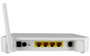

pues ami me pusieron este reciente no se si es mejor o pero no me tengo keja y solo tengo una linea con ellos Imagen original en http://is03.thegumtree.com/image/big/85404055.jpg

¿Ono te ha puesto eso?
Lo único, que estés con Ono ULL.
EDITO: Efectivamente, es un Thomson TG585, un router ADSL2+. Vamos, que eres usuario de Ono ULL.
De todos modos, ese modelo poco tiene que ver con lo que montan para cable.
recibo 2 megas solo por estar muy lejos de la central y mi atenuacion es de 54 si en el rollo de la factura pone ono ull q singnifica??es malo el router?
Ono ULL significa que es "ONO por el cable de Telefónica", cosa que no tiene nada que ver con este foro (esta parte del foro), ya que está dedicado a Ono cable, que es donde tienen cobertura con sus coaxiales, lo que ellos llaman "fibra".
LzO
Tu no tienes Cable coaxial, tienes ADSL revendido de Movistar.
De revendido nada, es ULL, es decir completamente desagregado, lo unico que usa de Movistar es el par desde la central a su casa.
