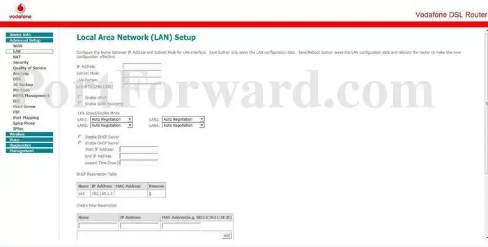

En esta pagina viene una captura:
donde sale la opcion pero en mi firmware no sale:
Hay alguna version mas moderna que la que yo tengo?
