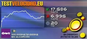

Aporto algún dato más:
Test de velocidad en WiFi con el router al lado literalmente del portatil, solo hay un par de redes mas en el mismo canal, en los 2 contiguos hay 4 redes:

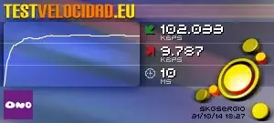

Test justo después en el mismo ordenador y por cable:

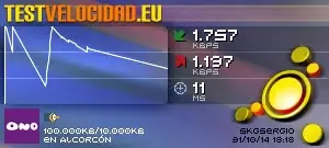

Test después de reiniciar el router (llevaba 2 semanas sin reiniciar) por wifi:

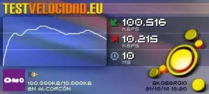

Y por cable:
