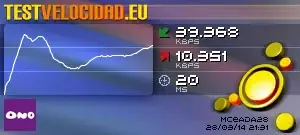

Veo que tienes los 200mmb megas,supongo que te pasa como a mucha gente que te ira fatal por la tarde-noche,yo solo lo cojo de madrugada y a priemr ahora de la mañana peor muy inestables,montañas rusa como a ti en tu grafica.Yo tengo una avería abierta escalada a reedes desde hace 20 días,me confirmaron que había saturación y que se ha añadido mi ticket a una avería general de nodos y saturación.

prueba sobre esta hora el test,porque mira como me va a esta hora los 200mb
