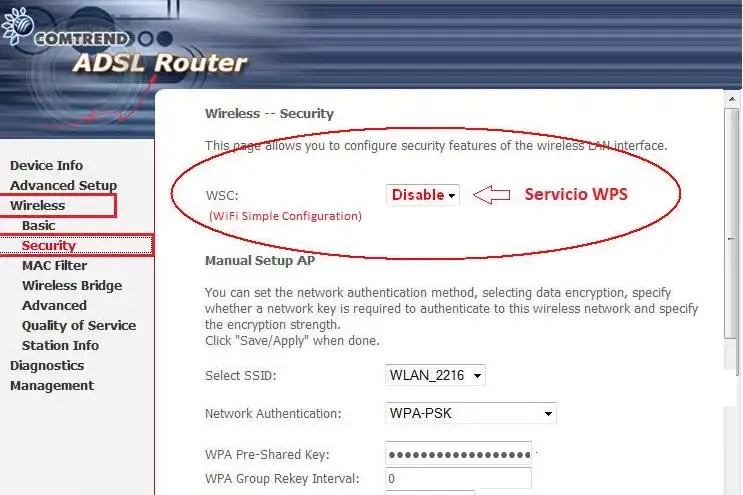

Verifica que tienes el WPS desactivado, este es el primer paso. Abajo tienes la imagen.
Después, ¿vives en una comunidad de vecinos? ¿Dónde ves que ha modificado la velocidad?

el wsc esta desactivado pero joer aun asi me entra en el router.
