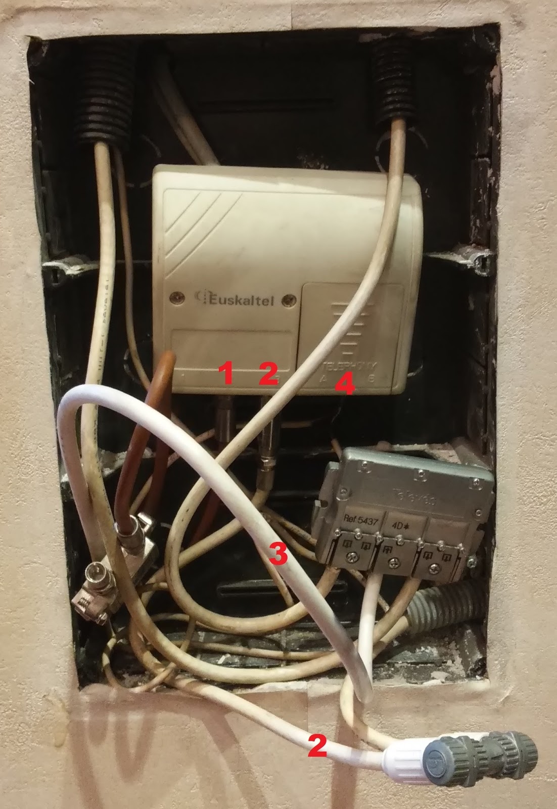

Voy a poner unas imagenes para que veais lo que tengo, TODOS los cables son de Euskaltel menos uno que es de la antena del tejado para la TV.
¿Movistar tendria que poner su PTR en esta caja? Los cables de esta caja vienen de la fachada de la casa.
Numero 1: Internet
Numero 2: TV Euskaltel
Numero 3: TV antena
Numero 4: Telefono fijo

Todos los edificios tienen líneas telefónicas normales. Tú tendrás un PTR de Telefónica en algún lugar de tu domicilio, supongo. Solamente sería hacer la portabilidad a Movistar, en caso de que no lo tuvieras (algo rarísimo) Movistar está obligada a cablearte, pero si tienes Euskaltel seguro que tienes línea de Movistar. Lo que ya no te serviría (lógicamente) sería el cableado de Euskaltel.
NO tengo linea telefonica de movistar, hace 9 años reformamos toda la casa y solo se dejaron los cables de Euskaltel.
¿El poner linea de PTR de telefonica conlleva mucha obra?, no me gustaria que hiciesen muchos agujeros y esas cosas.
Si quitasteis el PTR de telefónica, ponerlo supone hacer un agujero desde la calle hasta donde se coloca el ptr, para pasar el cable.
Mal hecho, porque lo de Euskaltel solo lo usa Euskaltel, lo de Movistar lo usan todas las operadoras, pero bueno, la línea estará por ahí supongo así que lo único que tendría que poner Movistar sería el PTR que tampoco es mucho trabajo. Puede que lo tengas por ahí escondido también, porque que te lo quitasen me parece muy raro.
Por cierto, la instalación interior puede usarla cualquier operador ya que es tuya.
