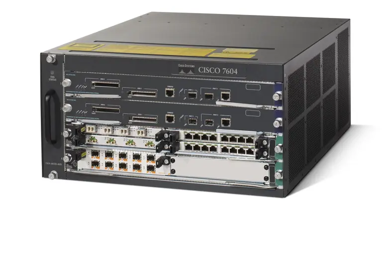

Y lo de salvar la configuración, tres cuartos de lo mismo. ¿Qué sentido tiene en un sencillísimo router doméstico estar reseteándolo a fábrica cada 2x3?
Esto sí puede albergar una configuración realmente compleja, lo otro se configura a mano en 30 segundos:
