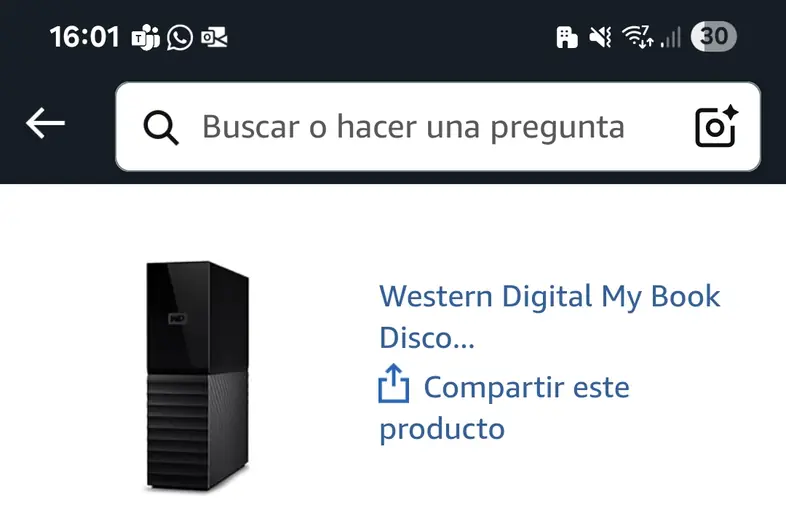

Si es reaco de Amazon son 3 años, compré este disco de 12tb a mitad de precio y ahí abajo está la prueba de que son 3 años, en mi caso del 2022 a 2025. El disco me salió bueno, lleva encendido desde que lo compré 24/7 pero hay riesgo, solo lo compré por los 3 años. Segun estadísticas los discos hdd o fallan los primeros meses o duran mucho.

Pues 5 años te toca que sea nuevo, los recertificados de las marcas apenas dan 6 o 12 meses y los de Amazon 3 años
