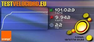

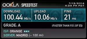

Como ya sabeis, milagrosamente ya tengo de nuevo internet. nadie sabe como ha sido pero tengo 100 megas, con el Livebox 2.1. Voy a ser muy claro para no liarme. Este router para los 100 megas no rinde. La principal lacra son sus puertos fast ethernet, y con él, no veremos mas de unos 94Mbps. Aun no tengo el router nuevo, y supongo que tendre que pelearme con Orange para que me lo manden, y si no, al tiempo. pero no hay mas que ver los test de velocidad.
Si además utilizas este router como switch para conectar varios equipos, bien por cable o por wifi, y estas transfiriendo archivos por la red, o haciendo streaming por la LAN, olvidate de los 100 megas.

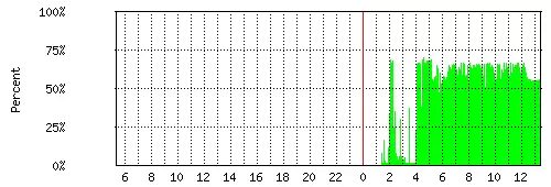

despues de 8 horas haciendo rsync al repositorio archive.ubuntu.com…
400GB transferidos en 10h, no esta mal jaja
