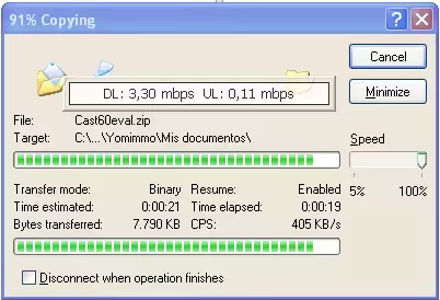

Ale
Acabo de hacer unas pruebas con FTP-SSL (la unica pega es que el servidor tiene una conexion de 1mbit de subida en adsl de telefonica) y me da todo loque puede la conexion, unos 96KB.
Mañana habilito una cuenta FTP-SSL en uno de los servidore de hosting, hago pruebas y comento el resto de resultados.

Estoy diciendo que el SERVIDOR esta en una conexion adsl de telefonica con una conexion empresarial de 10/1, con sus correspondientes certificados y configuraciones para conexiones ssl.
Y las pruebas las hago bajando datos por FTP-SSL desde el servidor a mi ordenador de casa, Ono 12/500.
El unico problema es que el servidor no da pa mas de lo que me da.
Pero tengo espacio y control absoluto en un par de servers dedicados con IP fija y mañana instalare certificados y configurare un par de cuentas FTP-SSL para hacer pruebas con algo mas de caudal.

a ver si alguien me echa una mano..tengo el flashfxp version 3.4.0
hasta el otro dia me bajaba a 450 clavados..con el capado a 30,el problema es que en las opciones del servidor lo dejo todo sin SSL y me sigue a 30 y os leo que quitando el ssl os va bien..alguien sabe que puedo hacer?
