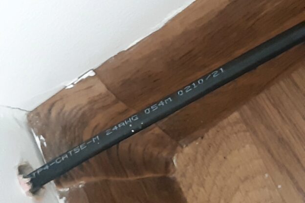

Para ahorrarse tráfico móvil, a mi abuela le ofrecieron internet,(HFC) TV por cable y móvil, todo por 8€ al mes.
Hace un año le cascó el cablemodem, y al poco se lo arreglaron.
Y cuál es mi sorpresa, cuando hace unos días fui a mi pueblo , y vi que el coaxial sólo se lo habían dejado para la TV, mientras que el router neutro lo han conectado mediante cable Cat5e , al poste delante de la casa (adjunto foto).
En la caja blanca del poste deben tener algún tipo de router HFC, eso sí, no he trepado para averiguarlo.
Ahora ya no tiene IP propia, sino está detrás de CG-NAT, pero a cambio la conexión ha pasado de 13/1 a 50/50.

Ahora en serio, hay una modalidad llamada FTTN (N de neighbourhood) donde vas por ethernet o coaxial hasta una caja "en el barrio" que es el nodo de fibra en sí.
PD. Como esto seguro que sale más barato que la FTTH no me extrañaría que lo implementasen para ese plan de 100Mb mínimo en 2025 para Españita.
PD2. Vodafone sacándole rendimiento a todo su coaxial en putrefacción en 3, 2, 1…

Pero técnicamente me parece un poco chapuza. Si ya entra cable Coaxial a la vivienda, que pongan un cable router. Porque es lo que llegará a esa caja, no creo que usen Ethernet y pongan un Switch cada 100m. Que por otra parte, el usar Ethernet hasta el router hace necesario que haya cajas de esas cada pocos metros, porque no son 100m hasta la puerta de la vivienda, si no también las vueltas que de hasta donde el cliente quiera el router.
Económicamente tampoco parece viable, si cada caja de esas necesita alimentación.
Si es fibra/coaxial hasta los edificios y luego Ethernet a cada piso, eso ya es otra cosa. Pero en viviendas unifamiliares no lo veo.

He visto un despliegue parecido (pero hecho por vecinos) en un pueblo de la Asturias profunda, con un switch PoE en un poste y tirando ethernet a los vecinos.
Desde luego, a la hora de tirar cable y hacer "las altas", parece lo más fácil del mundo.

El precio mensual económico se nota en detalles más allá del país y el SMI… Una caja estanca normal en el poste para albergar equipos y un router TP-Link de los que parecen que regalan en las cajas de cereales.
kaleth
Un router simple para una línea simple de 50Mbps con un simple wifi N de 2.4GHz que ya te va a permitir aprovecharla.
Y esa caja parece que le da 1000 vueltas a la que estaba conectado yo por ADSL aquí, que se pasaba meses sin tapa y estaba en un poste de madera torcido en un terraplén cuesta abajo.
