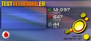

Por si alguno quiere hacer pruebas forzando el SNR, o digo cómo hacerlo.
- Hacer telnet al router y hacer login como admin y la clave que le hayáis puesto. Por supuesto primero hay que abilitar el acceso bandaancha.eu/tema/1646875/acceso-modem- … odafone-ADSL
- Escribir el siguiente comando: ADSL start –up –snr x donde x es el valor que queréis probar.
Por ahora he conseguido sincronizar a más de 14000 y aumentar la velocidad hasta 12 megas reales y parece que va estable, ya veremos lo que dura :)

Tampoco soy ningún experto en esos menesteres, así que para ver el valor que ponía he usado el viejo método de prueba y error :) Forzando 15 consigo sincronizar sobre 14.000 con un SNR de 10, y la conexión es estable, en cuatro días solo ha resincronizado dos veces por la noche y siempre manteniendo la velocidad (13.800-14.200) Hay que tener en cuenta que es fastpath y siempre se consiguen valores menores que si no lo fuera.
Los test de velocidad los tienes los dos en el primer post, el de mi firma es lo que consigo normalmente y el que puse encima es el que consigo forzando. La velocidad real ha pasado de 1,1 megas/seg a 1,4 en descarga directa.
