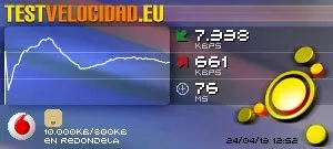

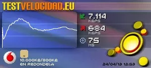

Tengo con Vodafone una linea de 10 megas y las descargas directas son lentisimas, todas van a 300kbps y los test me fluctuan bastante, ejemplos:
#### testvelocidad.eu/ v2.5.1
el 24/4/2013 a las 12:53 con FP LNX 11,7,700,169
ESTADO DEL SERVICIO
Carga de CPU: 1.77
LATENCIA
muestras: 78 80 77 76 77 77 76 75 77 79 77
RESULTADO
latencia (mínima/media/máxima): 75/77/80 ms.
jitter: 5 ms.
DESCARGA
estabilización (tamaño/tiempo/velocidad alcanzada): 1302 KB / 1547 ms / 5513 Kbps
muestra (tamaño/tiempo/velocidad media): 3773 KB / 6467 ms / 4780 Kbps
media móvil (mínimo/máximo/fluctuación): 4476 Kbps / 7114 Kbps / 37 %
RESULTADO
velocidad (media/máxima sostenida): 5188 / 7114 Kbps.
SUBIDA
tanteo (tamaño/tiempo/velocidad): 64 KB / 798 ms / 658 Kbps
muestras: 177/2127/680, 183/2198/681, 183/2192/684, 184/2215/679
RESULTADO
velocidad (mínima/media/máxima): 679 / 681 / 684 Kbps
OTROS DATOS
asimetría: 10.4:1
Otro
el 24/4/2013 a las 12:51 con FP LNX 11,7,700,169
ESTADO DEL SERVICIO
Carga de CPU: 1.95
LATENCIA
muestras: 77 77 77 76 77 77 77 76 79 77 78
RESULTADO
latencia (mínima/media/máxima): 76/77/79 ms.
jitter: 3 ms.
DESCARGA
estabilización (tamaño/tiempo/velocidad alcanzada): 1310 KB / 1575 ms / 6045 Kbps
muestra (tamaño/tiempo/velocidad media): 3988 KB / 6487 ms / 5036 Kbps
media móvil (mínimo/máximo/fluctuación): 4304 Kbps / 7338 Kbps / 41 %
RESULTADO
velocidad (media/máxima sostenida): 5383 / 7338 Kbps.
SUBIDA
tanteo (tamaño/tiempo/velocidad): 64 KB / 897 ms / 585 Kbps
muestras: 157/2123/606, 163/1964/679, 182/2811/532, 143/1928/607, 163/2021/661, 177/2201/660
RESULTADO
velocidad (mínima/media/máxima): 532 / 615 / 661 Kbps
OTROS DATOS
asimetría: 11.1:1
