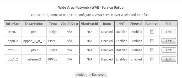

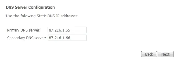

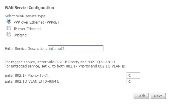

Bueno, pues ya he creado un WAN service para el 3025UN, con el firewall desactivado. Te lo pongo aquí, para que haya algo más de espacio para las capturas.
En primer lugar, he señalado la casilla remove en la intefaz ppp0.2, y después he pinchado en remove. Una vez removida, he pinchado en add para añadir un nuevo servicio*.*

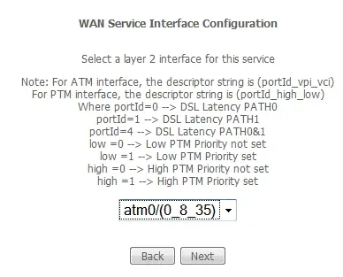

Al pinchar ahí aparece esta pantalla
Escogemos esa configuración, que es la adecuada, next y siguiente pantalla
En Enter Services Description puedes poner el nomebre que quieras (ese lo he puesto de prueba pero finalmente lo he dejado en pppoe_0_8_35) Next y siguiente pantalla

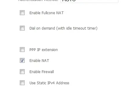

El usuario y contraseña que he puesto es mío. Tú puedes poner el que quieras, el tuyo, o el genérico que lleva. La contraseña en las claves genéricas es la misma que el usuario pero sin el @ADSL. Es un secreto a voces, de ahí que siempre sea mejor que pongas otras :)
El resto de la configuración puedes dejarla como estaba en la conexión eliminada o quitar o poner lo que quieras. Next y siguiente pantalla

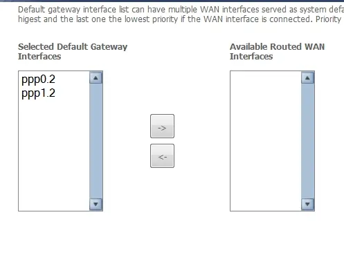

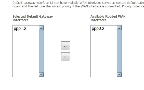

Aquí es donde tienes que decirler al router qué interfaz es la que va a usar por defecto
Ahora mismo, al haber sido eliminada ppp0.2, la default gateway es la conexión que queda, que es ppp1.2. La pantalla te muestra a la derecha la que tienes disponible, la misma que he eliminado, pero esta vez estás configurando la interfaz con el firewall deshabilitado.
Tienes que jugar un poco con las flechas, mover las interfaces de una columna a otra hasta que te quede, finalmente, así que es como estaba antes
Next y próxima pantalla
Sin comentarios :P

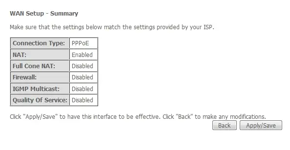

Y llegamos a la última pantalla
Como ves, finalmente el firewall aparece deshabilitado. Apply/save y volvemos a la pantalla de bienvenida del menu WAN, donde se puede ver que, efectivamente, lo está
Y ya está :)
