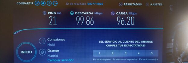

Como os dije, ahí van los primeros test. Fibra instalada en 20 min, tras varios test, las latencias varían entre 17ms y 25ms, llega casi el 100% de la velocidad contratada.
  • Router: Livebox Fibra (Arcadyan)
  • Velocidad contratada: 100 Mb FTTH
  • Tarjeta de Red: Gigabit
  • Cable de red: Cat6
img-20200817-173214.webpimg-20200817-173229.webpimg-20200817-173250.webpimg-20200817-173308.webp
Sigo editando en cuanto termine de configurar el portátil.

¿Qué sale al hacer algún traceroute desde la fibra, se muestra Orange?
Tiene buena pinta, pero… ¿Desde qué ciudad se hizo el test? Lo comento por los 21ms a Orange Madrid. Yo desde Sevilla a Madrid tengo 10ms, por eso me resulta extraño 21ms. ¿Es fibra directa, o NEBA/VULA?

nousernow
Directa, sin CG-NAT, Ourense (Galicia), con Movistar tenía 16-17 de ping la mayoría de las veces, la SIM todavía la espero. Aquí en algunos test también ha dado 17, es lo normal en este edificio al menos.
Curro1
Perfecto entonces, es que estás aún más alejado de Madrid que yo. Debieras de indicarlo arriba, para que la gente no se asuste.
