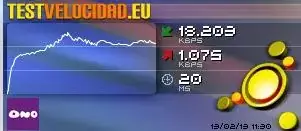

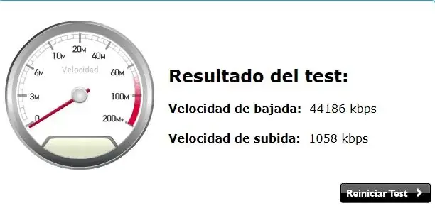

Te posteo las dos imagenes que he tomado hoy. Una con la web de Ono y la otra con la de esta web. Creo que los de Ono me están vendiedo la moto. Tengo un mes de permanencia pendiente y ya me he puesto en contacto con otras operadoras, por lo menos que me salga más barato.

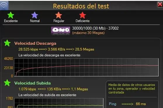

Esta es con la aplicación Line BenchMark, creo que es más fiable. También lo voy hacer con la que me indicas, gracias.

Claro que es fiable, pero hay que saber lo que se está midiendo. Si el test de ONO te diese por debajo de lo que tienes contratado sería señal de que hay alguna incidencia en tu línea, si son los tests externos entonces el problema puede ser de saturación del servidor, de la ruta...
Al contrario, me da por encima y la imagen del post me remito. La de la web de ONO es la de la derecha con 44186 de bajada y 1058 subida. La de la izquierda es la herramienta de medir la velocidad de esta página con 18203 subida y 1075 bajada. Tengo contratado 30 Mg. El test de Line BenchMark me da resultados mas realistas.
