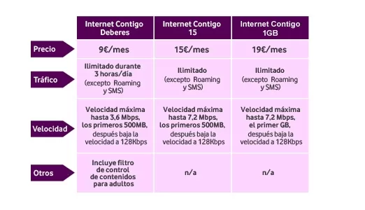

hola, pregunto esto no porque no sepa que quiere decir kbps. creo que es kilobit por segundos pero lo que quiero saber es a que equivale respecto a trabajar con esa velocidad.no suelo utilizar programas de descarga tipo ares, emule, bittorrent etc. etc. solo utilizo internet para hotmail, meterme en paginas de juegos, mirar alguna pagina interesante, meterme en foros y poco mas.es que quiero darme de baja de Ono y pedir el alta en Vodafone con la tarifa internet contigo 15.con Ono tengo 15 mb y 2 ordenadores conectados y con Vodafone, me haria dos tarifas, no se necesita conexion por cable sino solamente el modem USB que habria que poner en cada ordenador y seria independiente entre si con una tarifa de internet contigo 15 cada uno. aun asi me saldria mas economico que con Ono, pero no se si será poca poca la velocidad de 128kbps para el uso que le damos a los dos ordenadores.aqui os dejo la propaganda de Vodafone, a ver que me podeis aconsejar.gracias
tabla internet contigo nueva1

Pues tendrás una velocidad de 128 kbps cuando por ejemplo 10 megas son 10000 kbps, para navegacion basica, sin fotos ni videos te da

128 kbps => 128000/8= 16000 bytes/s => 16000/1024=15,6 KBytes/s => 15,6/1024=0,01526 MBytes/s
Es decir que para descargar un archivo de un megabyte tardarías 1/0,01526 aproximadamente 66 segundos.
Para ver vídeos o descargas olvídalo, te resultará exasperante. Para navegar (en páginas ligeras, sin videos incrustados que se reproducen automáticamente o animaciones flash pesadas), y consultar el correo puede servir.

Eso mismo es lo que quiero que comprenda quien plantea la pregunta. 128 kbps es sólo unas 3 veces más rápido que un arcaico modem analógico. Por eso le digo que para el correo (mejor si es con un cliente de correo y con IMAP) y páginas web sencillitas, como la del BOE, RAE, etc. que básicamente son texto, vale. Para lo demás deberá tener mucha paciencia. Es muy poca velocidad si piensa ver todo tipo de páginas.

No te hace falta 2 tarifas ,con una sola tarifa y wifi (incluso cable) puedes conectar los dos ordenadores. Y si te interesa tienes otra opcion ,mas cara eso si, internet contigo 39 , con un precio de 46,02 iva incluido. En esta tarifa "ofrecen" el fijo gratuito con llamadas a fijos nacionales todos los dias y con llamadas a moviles los sabados y domingos.
