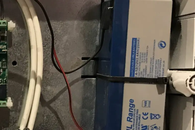

Federer61
Me han dciho que puede ser la batería de 12 v del sistema, que se agotaría durante el apagón. Como cuando te dejas el coche con las luces puestas una semana. Se degrada y hay que cambiarla. Está en un cuadro con la central que controla el sistema. Cambiarla es sencillo si la localizas. Te dejo una foto por si te ayuda.
IMG_0032
Nixie
¿No sería suficiente con desconectarla y reconectarla para que se resetee el sistema?
