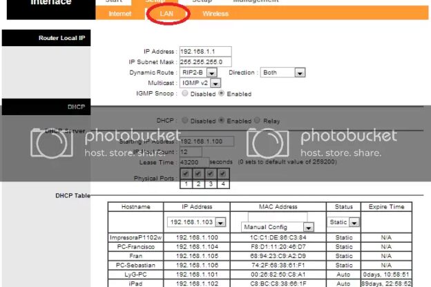

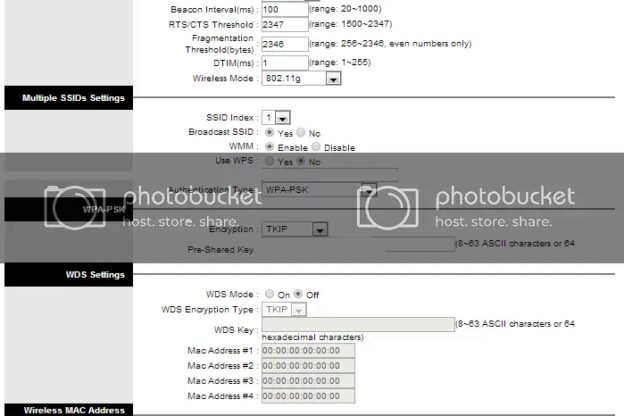

La cuestión es que las conexiones inalámbricas con este router no siempre funcionan. En algunos dispositivos me aparece "conexión limitada", en otros "sin acceso a la red", o veces parece conectado a la red local pero sin acceso a internet. Probé cambiar algunas cosas en la configuración pero ya no sé que hacer!! :(

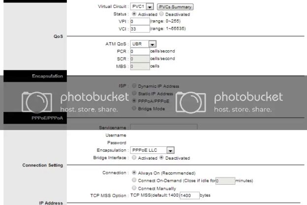

Abajo les dejo unas capturas de pantalla de la configuración actual del modem router. ¿Hay algo raro o mal en esa configuración? Probé hacer estáticas algunas ips pero necesitaría que el DHCP esté activado. Para que funcionen todos los dispositivos está configurada en modo 802.11b. Tengo PCs y laptops con windows 7 y/o Ubuntu, un par de equipos con Android y un ipad (bien variado, como verán).
La verdad es que no tengo el conocimiento necesario para diagnosticar el problema. Por eso es que recurro a Uds. esperando que puedan ayudarme. Estas serían las dos preguntas claves:
- ¿Cómo puedo proceder para identificar el problema?
- ¿Cómo lo soluciono?
Cualquier opinión es bienvenida y si omití algún dato importante me avisan.
Muchas gracias de antemano!
Capturas de pantalla de la configuración actual del modem router:
Lo único raro es que tenga rutas por RIP y activado el Multicast. En entornos normales no se necesitan ninguna de las 2 cosas.
¿Has probado poniendo AES como tipo de cifrado?

Que es lo que hace el RIP?? para deshabilitarlo debo poner Direction en None??
El multicast está deshabilitado.
Voy a probar con AES unos días, a ver como marcha, y actualizo el post. Gracias!
prueba wpa2 aes
sebaconsultas
Primero probé pasarlo a WPA2 con AES. En esa configuración, aumento la frecuencia de desconexión de las notebooks. En definitiva, no me funcionó.
Luego pasé a WPA con AES. Hasta ahora parece estar funcionando mejor. Los cortes han disminuido. (y las quejas del resto de los usuarios también ;) )
Recién ahora desactivé el multicast de la LAN (para poder identificar las causas efectos en los cambios).
Lo que no sé es:
  • ¿Cómo desactivar las RIP2 de la LAN?
  • ¿Que pasa con la asignación dinámica de las IPs en mi LAN al desactivar las RIP?
Gracias a quienes han contestado!!
RIP es un protocolo para encontrar rutas a otras redes, no tiene nada que ver con asignación de IPs.
No lo vas a necesitar en una conexión doméstica de Internet.
Entendido. Gracias!!
