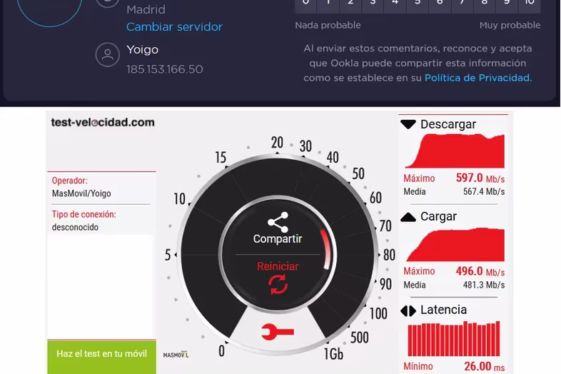

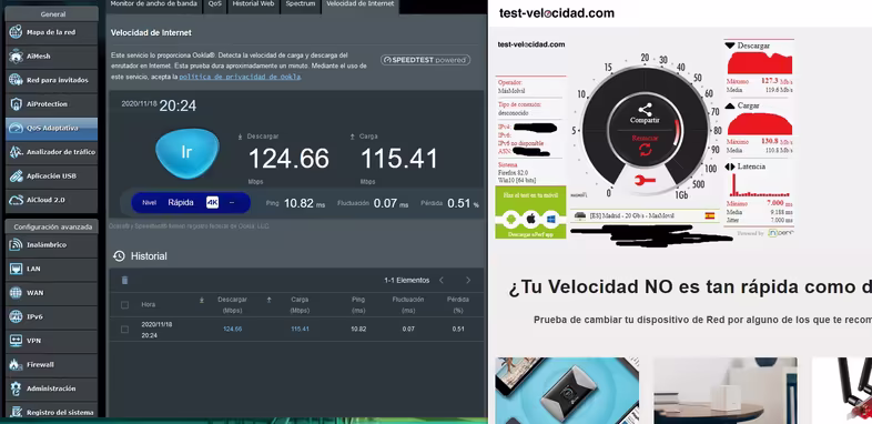

El caso es que después de configurarlo todo en el Asus, tener más rango wifi, etc, al hacer un test de velocidad veo que la velocidad de internet ha pasado de 600 Mbps (aprox) a 125 Mbps.
No sé qué problema hay. La red va a 1 Gbps entre equipos conectados al Asus, he probado varios cables entre los router y nada. No tiene activado QoS el Asus, desactivado firewall y cualquier cosa que he visto que pueda parecer que ralentice.

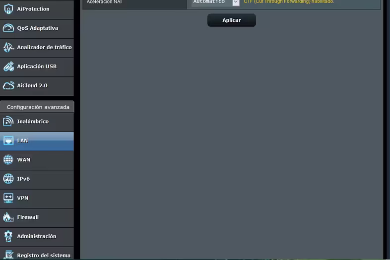

Lo único que veo de la opción de "aceleración NAT por hardware" es:
  • "LAN > Switch Control > Aceleración NAT" y las opciones son "Deshabilitado" o "Automático", ¿sería dejarlo en automático?
EmuAGR
Automático.

Nada, he probado ultimo firmware, resetear configuración y NAT por hardware.
Exactamente igual.

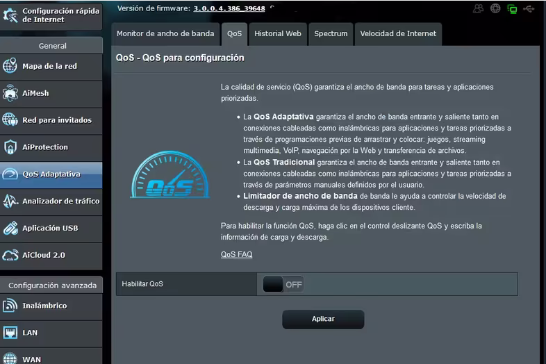

No tengo QoS habilitado.

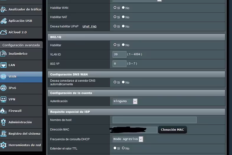

Adjunto capturas configuración. Veré a ver si puedo probar otro router o el tema de OpenSense que indicas.

¿Has probado a activar QoS, pero el tradicional, no el adaptativo?
tuve un Asus dsl-n14u, y al menos que le pusiera en QoS la velocidad máxima (en tu caso sería 600M/600M), no alcanzaba el limite máximo de vlocidad

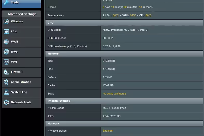

Yo miraría si te está funcionando el NAT hardware.
Yo tengo un router muy parecido, un RT-AC68U y esa configuración marca una diferencia.
Prueba este firmware: asuswrt-merlin.net es igual al original pero con más funcionalidades. En general→tools→network→hw acceleration de este firmware sabrás si tienes el NAT hardware funcionando o no.

Instalé firmware merlin (gnuton), me iba igual. Hice un hard reset y al reiniciar, cada vez que intento entrar al login, me dice que no puedo porque debe cerrar sesion el usuario en el otro dispositivo. Hago restauración configuración de fabrica con el botón reset y lo mismo, vuelvo a hacer hard-reset y nada. Se ha quedado así, sin poder loggear ni configurar nada.
Antes de hacer el hard-reset, he visto que en la parte de "System info" Acceleración NAT marcaba "Enabled (CTF Only)". Y lo que me pareció curioso que más abajo aparece los enlaces ethernet (no he podido hacer captura) salían los 4 puertos + 1 WAN algo así:

Al respecto a Enabled (CTF Only), es lo que pone cuando está el NAT hardware, así que tal y como está está bien.
