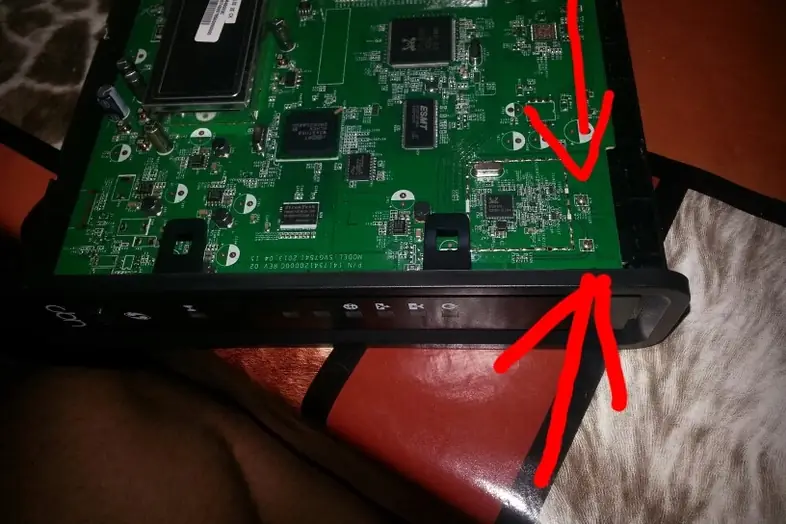

¿Podrías poner una foto para ver donde están esos conectores en el cablerouter CG6640E?

jofraferga
mega.co.nz
Un enlace a mega para que la descargues, es que estoy desde el móvil y no tengo ganas de irme al ordenador
Pope1
Te lo arreglo.
jofraferga
Gracias.Que has usado es que el imageshack me está dando fallos.

Muchas gracias. ¿Qué tipo de conectores son los de la placa?

Son los conectores cable latiguillo pigtail minipci ufl rp-sma. Los encontraras en cualquier tienda de electronica decente o por internet, mi consejo es que compres uno que es de mayor categoria pues los conectores vienen mejor y el cable trae un recubrimiento para soportar mejor el calor, ect, pues si tienes un Cisco EPG habras notado que se calienta como una estufa.

Hola, mi router es el mismo modelo de CBN pero sin letra. Resulta que ese modelo lleva dos conectores para antena pero nada enchufado en ellos. Las antenas wifi van impresas en la placa (así funcionan...) y dicen por ahí que hay que desactivar dichas antenas para poder enchufar otras externas a los conectores. Agradecería mucho tu opinión o asesoramiento. Gracias
