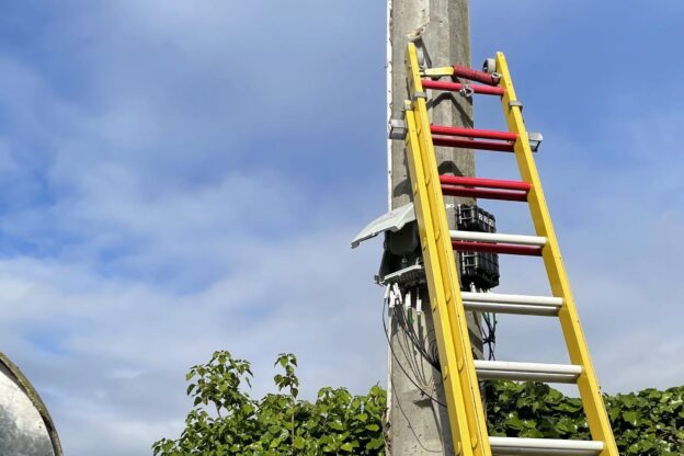

No tarda más de 10 minutos en llegar y lo primero que hace es preguntarme por donde entraría el cable en casa y en donde quiero colocar el router, se lo indico y da el ok, acto seguido va a inspeccionar el poste en donde está la CTO y medir la distancia para saber que cantidad de cable necesita, con 100 metros es mas que suficiente y empieza a extender el cable por el lateral de camino rural desde la CTO al siguiente poste, coloca la escalera y toma las medidas de señal en el puerto en donde va a ir conectada la línea, está todo correcto y empieza con lo que es la colocación del cable, una vez conectado y asegurado al primer poste vamos al segundo, que está al otro lado del camino y ahí yo le echo una mano para levantar el cable lo más rápidamente posible y no interrumpir el tráfico a ser posible, la maniobra no duró mas de un minutos por lo que no hubo mayor inconveniente.
Una vez asegurado el segundo poste nos vamos a la casa, seguimos siempre el tendido eléctrico por lo que solo es ir anclando en donde ya había anclajes previamente, por lo que es sencillo, una vez el cable dentro de casa ya vamos al meollo de fusionar, colocar el PTRO en su sitio, instalación de equipos y todo el tinglado mas estándar de la operación.

No foto no post :)
k-lamar
Te pongo la única que he sacado en el exterior, del interior la pondré cuando vuelva a casa el fin de semana que aunque te parezca mentira no he sacado niguna. Y no me pidas mas ;)
