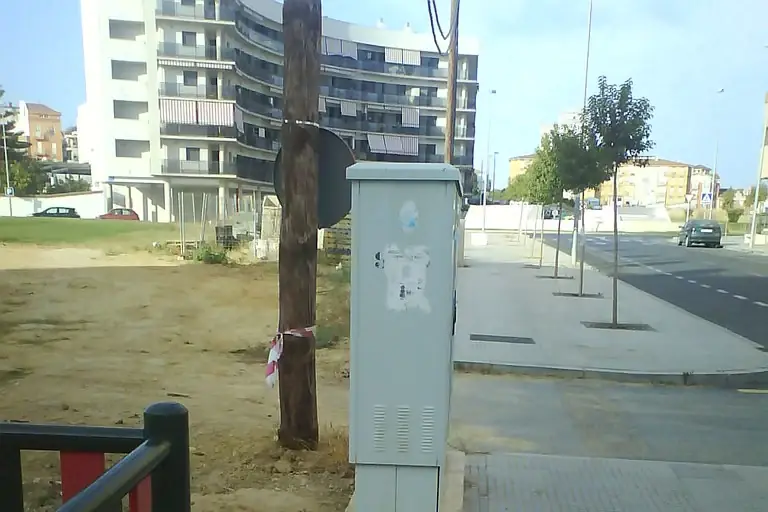

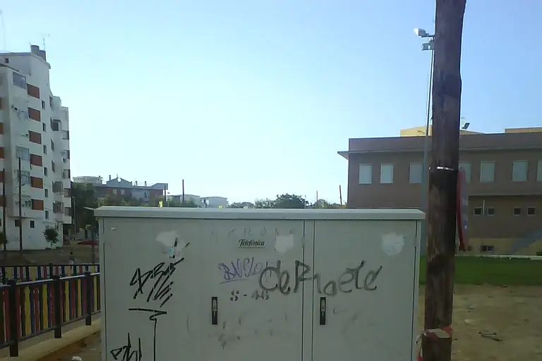

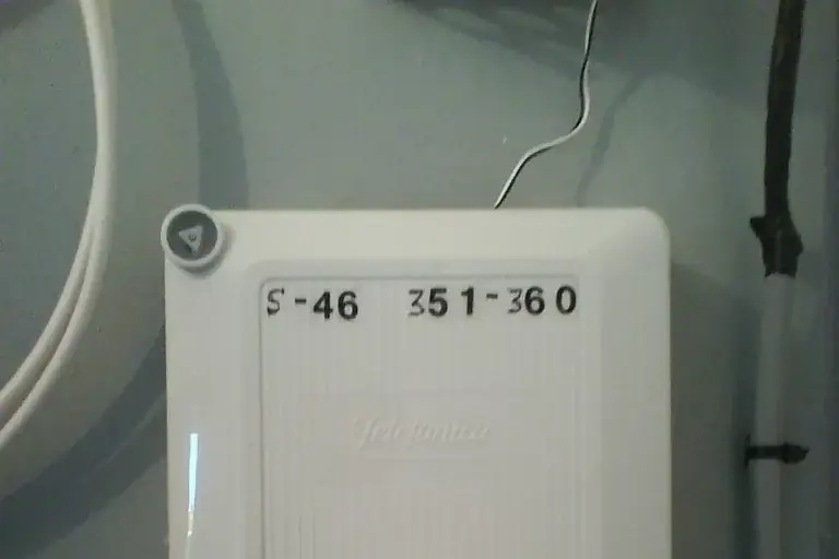

Encontré el aparato (Josh vuestro buscador se acerca más al de adslnet :P que lo planta a unos 200/300 metros de distancia error xd).
Nodo remoto (foto de perfil)
Nodo remoto (foto frontal)
Paronámica cuarto teleco
Caja Telefónica
Que guapas las fotos :D El cuarto teleco es el ITC de tu edificio no? A ver si has reventao el muxfin pa hacer la foto :D
