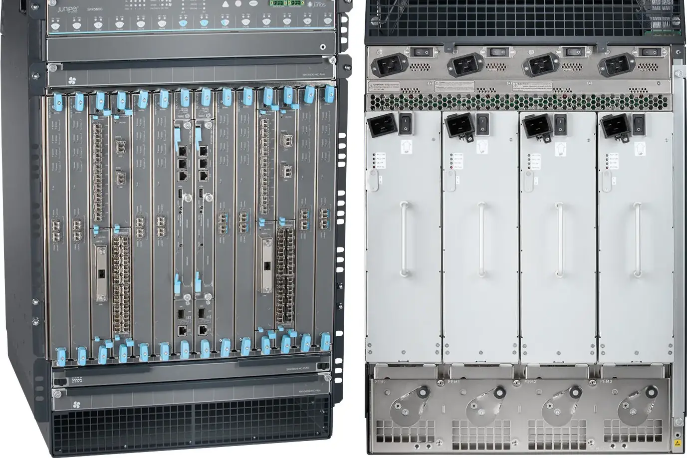

Telefónica anuncia que se ha equipado con un Security Gateway SRX5800 fabricado por Juniper para asegurar la nueva red móvil 5G en España contra el tráfico malicioso, haciendo uso de inteligencia artificial que detecta amenazas a partir de los patrones de tráfico.
Necesitamos asegurar que el tráfico de la red desde todos los dispositivos conectados pueda circular por nuestra red de forma segura sin afectar al rendimiento de la misma. Al aprovechar la plataforma de seguridad de baja latencia de Juniper podemos estar seguros, independientemente de la escala, de que nuestra red 5G será segura ahora y en el futuro además de proporcionar la calidad necesaria tanto para empresas como para particulares
Por supuesto es simplista llamar firewall al Juniper SRX5800, un monstruo capaz de analizar en tiempo real 1 terabit por segundo con 338 millones de usuarios simultáneos en busca de problemas de seguridad como botnets y malware para dejarlos fuera de juego.
Junos OS Software version testedJunos OS 18.2R1-S2
Firewall performance (max)1 Tbps
IPS performance860 Gbps
VPN performance230 Gbps
Maximum concurrent sessions338 million
New sessions/second (sustained, TCP, 3-way)7.5 million
Maximum security policiesUnrestricted
Maximum security intelligence data feed entries in firewall rules databaseUp to 1 million IP addresses; separate allocation (capacity) for URLs
Total Onboard Ports11 IOC slots (see IOC options)

No hace falta un Juniper por antena, todo el tráfico se puede agregar y ser analizado por ese bicho. Otra cosa es que los ingenieros de red decidan redundarlo, cosa lógica, y tener un par o cuatro de ellos.
PercebesBenz
Es un pedazo de bigardo, pero necesitarán un puñado de ellos.
bunibuni
Vale más que un dacia😂.
Eso es lo que cuestas EL CHASIS, aún te faltan las tarjetas de línea …
Este bicho, nuevo de paquete, lleva unos cuantos 0 más que eso 14K a la derecha de su precio.
dserarols
Y las licencias, y la configuración y la puesta en marcha. Un buen pico.
Y es un reacondicionado
En el mercado de reacondicionados, se consiguen auténticas GANGAS, como switches de 48p SFP+ a 300€, y hablamos de marcas TOP … y sin "estrenar", en su cajita original sin abrir, por 450€ … todo porque los GAFA, están continuamente renovando gamas … jejeje

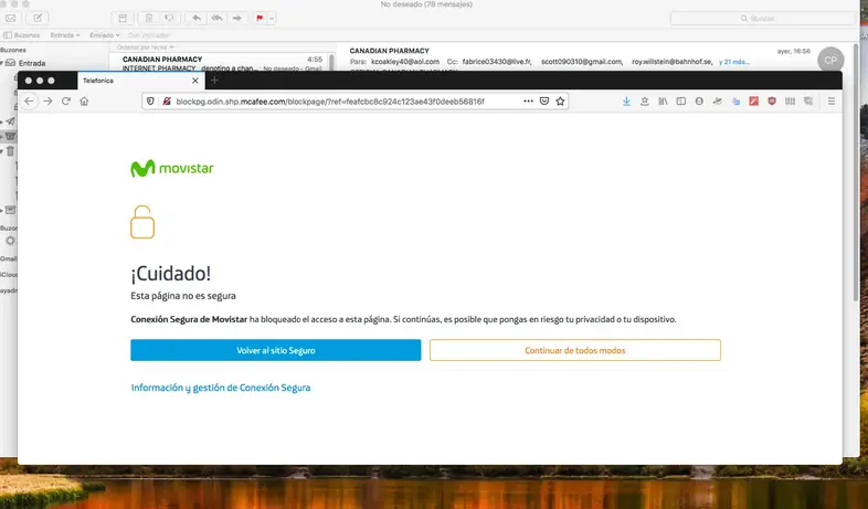

Con que vaya igual de bien que el firewall de la fibra me conformo. En esto de la fibra le he hecho muchas pruebas y me salta el soft de Macffe, el "amiguete" antisistema que trincaron en Barcelona la semana pasada :-:. Funciona de maravilla
Yo no me fiaría de un software de alguien que va chupando barras de carritos de mercado.
davigarma
Eso dá igual. Lo que juzgo es lo que vende, no lo que piensa
Hace años, su soft era, literalmente ( y con perdón), una mierda. Pero lo que ha vendio a TEF es bueno
S2
El software de McAfee (empresa), ha sido una mierda desde la versión 5.1 de su plataforma … hace ya, ni me acuerdo de años … a partir de esa versión, se convirtió en un monstruo traga-recursos, capaz de convertir un equipo de última generación en la más lenta de las tortugas reumáticas cojas.
Muy bien crack, publicando e-mails en una captura pública.
davigarma
Uy, gracias por el aviso, pero no creo que a los de 27 ( entre miles )que nos ha espameado esa banda de criminales nos importe mucho. Muchas de esas cuentas son spamatrap para tumbarles dominios. Si el moderador lo cree conveniente, que la borre. No me molesto en modificarla
S2
spamhaus.org/statistics/spammers
John McAfee nada tiene que ver con la McAfee de ahora, cuya mitad del accionariado pertenece a Intel.
Sí, por eso fué detenido el otro día en el aeropuerto de Barcelona, cuando intentaba tomar un vuelo a Estambul.
Fuente:
¿Y?
John McAfee ya no controla absolutamente nada de la empresa actual, como para que encima sea punto de debate sobre un producto de seguridad que tiene Telefónica delegado en McAfee (empresa).

Es una estupidez, pero me llama la atención: ¿Por qué las tomas de alimentación están en oblicuo?
Seguro que por temas de espacio, o porque le estaban haciendo una manuela al ingeniero mientras lo estaba diseñando y el hombre estaba con la cabeza girada … XDD
