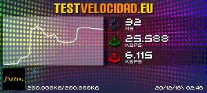

Esta es la velocidad que tengo con Jazztel 200 Mb simétricas. Los señores que van instalando los routers ¿no tienen la obligación de comunicarle al cliente que para esa velocidad tienes que comprar otro ordenador? Ni en la tablet comprada nueva ni en los móviles tengo ni por asomo esa velocidad, incluso me llega menos que con 50/5 Mb que tenía antes.
Llame el 5 de diciembre para quejarme de la poca velocidad y por gentileza de la casa y un año de compromiso instalaban un router nuevo y fibra 200 simétrica. Me han engañado como a un chino. ¿Puedo anularlo todo y cambiar de compañía?
Por wifi no te va a llegar. Conecta el PC por cable, si llegan los 200 megas, no hay engaño.

Esta hecho con cable
Pues mira que el cable sea de clase CAT5E o CAT6 y no vayas a los chinos a comprarlo, lo segundo es que te cerciores de que tu tarjeta de red es gibabit 10/100/1000.
Aunque la tarjeta no fuera gigabit, debería de llegar a valores superiores ... eso sí ... un cable en malas condiciones, puede producir efectos extraños.

Si sólo te llega eso prueba con otro cable de red. Las obligaciones del proveedor terminan en el router, el resto es cosa tuya.

Este test lo acabo de hacer con el cable que me dejo el instalador CAT 5E, pero no se donde lo pone .para comprobarlo.
Llegó a casa a las 12,30 y se fue a las 14,45h , y solo tenía que cambiar el router, creo que se cargo algo, porque el test solo me lo enseñaba en su teléfono móvil Appel. Ese mismo dia por la noche cuando me puse con el ordenador y le puse la clave , iba mas lento que nunca , di otro aviso, y volvió el mismo muchacho porque aparte se dejó el día anterior un visual fault locator y otra cosa mas y me dijo que el cable estaba mal y la tarjeta de red tenía que comprar una.La tarjeta tampoco se donde esta.Tengo aún Windows xp home edition.Pero creo que con el cable correcto me debe de llegar la velocidad contratada , y no es así.

pues no, ellos tienen la obligacion de que el router en sus bocas lan entregue esa velocidad de conexion, el resto es tema del cliente

Si tan segura estás de que no llega lo contratado, siempre puedes pedir un técnico, que irá con su portátil y su cable de red. Si le da los 200 Mbps, será facturable para cliente.

Yo tengo un pc, con un procesador Intel Pemtium4, con Win7, que tiene más de 10 años. Y en ese ordenador, los test de velocidad también hacen cosas raras. Utilizo cable de red de cat6 con una tarjeta de red gigabit. Y es debido porque el procesador, ya esta cascado por lo antiguo que es. Porque en otros pc's, en los test consigo la velocidad que tengo contratada sin problemas.
Por eso aparte de usar un cable de red de cat6 y una tarjeta de red gigabit. Comprueba que tu ordenador este en buen estado, también utiliza un optimador RWIN, ya que WinXP, no viene configurado por defecto para trabajar a tan altas velocidades.

vamos a ver, usas windows XP el cual no está optimizado para conexiones de 200 megas simétricos.
haz el favor, si tienes un movil decente, de bajarte la app "speedtest" y hacer un test de velocidad ahí o, si puedes, que algún familiar con un portátil con win7 o superior o móvil competente vaya a tu casa y haga un test de velocidad.
Si después de realizar estos sencillos pasos ves que efectivamente no te llega lo contratado, entonces despotrica libremente, pero si no tienes ni idea de lo que hablas y encima utilizas un equipo viejo y desactualizado (esto es más importante que el que sea viejo) haz el favor de no difamar (más si el técnico ha ido a tu casa varias veces y te ha enseñado los test de velocidad en su dispositivo movil y concuerda con lo contratado).

Y por lo que se ve, das pocos datos, sobre como has hecho el test, equipo utilizado para ello, banda usada en wifi para hacer el test (Si está hecho por wifi) o tipo de cable utilizado (Si está hecho por cable).
Eso sí, usas Windows XP, así que puedo intuir donde está el cuello de botella y no es precisamente por culpa de Jazztel.

Por las extrañas velocidades que obtienes, me inclino a pensar que tienes algo raro en ese XP o que la tarjeta de red no es compatible del todo con el chip de switch del router. Cosa que pasa más de los que la gente se piensa.
¿no puedes pedir a algún amigo/vecino/familiar que vaya a tu casa y probar con otro equipo?, saldrías de dudas.
Yo si fuera el técnico, iba con un portátil, te hacia un test de velocidad ... y si la cosa marca, lo que tiene que marcar ... ya puedes llamar luego 200 millones de veces, que el problema seguirá estando en tu lado, no en el del operador.
También te puedes bajar una LiveISO de cualquier distro Linux y hacer la prueba, solo te servirá para salir de la duda de si el problema lo tienes en el WindowsXP ... pero ya es una prueba menos que hacer.
