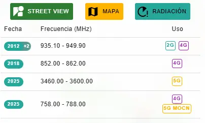

Hoy mirando en antenas móviles, he visto que por mi pueblo de unos 200 habitantes (y en descenso) Movistar ha montado N78 pero el ancho de banda no es el típico de Movistar de 3500-3600 sino de 3460-3600… Creo que esa el ancho de banda que se quedó Digi.
Significa que van a sumar anchos de banda en toda la red N78 (o la mayoría) de Movistar y que va ser indistinta? Es decir, que no habrá dos redes distintas sino una de 140MHz, con todo el ancho de banda aprovechable (aunque cada dispositivo solo pueda utilizar 100MHz).

colacaballo
No digo que esté desplegando para Digi, sino que esté añadiendo el ancho de banda de Digi en sus antenas como creo que era el acuerdo. Que yo sepa Digi no tiene pensado instalar ninguna antena (como hizo Yoigo) sino sumar frecuencias a las de Movistar y ahorrase parte de la factura que le paga a Movistar pero pensaba que solo sería en grandes poblaciones.

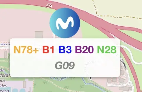

reborica
Estoy cotilleando y aparece N78+ en lugar de N78 cuando se trata del ancho de banda que comentas…

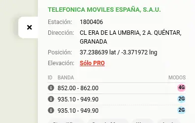

Bilbokoa
En mi pueblo de Granada, Tocón de Quéntar, sólo tenemos una, grande y libre, cobertura de Movistar. (Desde 2006).
Esto es lo único que hay, y habrá, en muuuuchos años:
Screenshot 2025-05-27 17.46.53
colacaballo
Bueno eso es justo lo que había en mi pueblo hasta hace unos días (y funciona bien con buenas velocidades desde que quitaron el radioenlace), y por lo que veo metieron 4G800 en ese pueblo en su día, por lo que igual que actualizaron a 4G puede ser que metan 5G700 MOCN si está dentro de las ayudas y si en todos los lugares que están actualizando a 5G700 MOCN le están metiendo N78 pues a lo mejor en unos meses ves la N28 y la N78 y con eso no va a haber ninguna necesidad de mejoras en la red en muuuuchos años, el 6G si no viene acompañado de la banda de los 600MHz será irrelevante en poblaciones pequeñas de menos de 3000 habitantes
