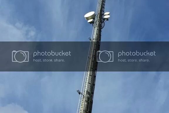

Lo digo por que hace unos días la antena de mi pueblo lucía así, con dos radioenlaces.

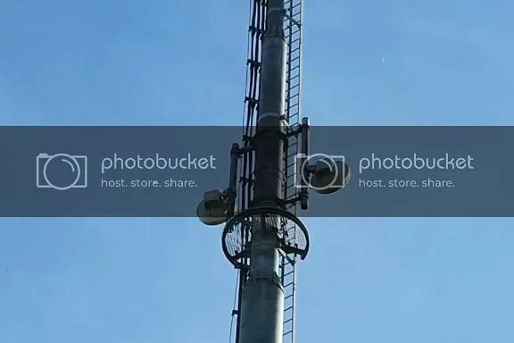

Hoy paseando y ya que soy un poco friki me fijo y veo que tiene 4 radioenlaces, no se si tiene algo que ver…
La antena actualmente emite en DC-HSPA+ y 3G en 900 pero ni de coña navegas a más de 6 megas… 6 megas si no hay saturación que ahora en verano va saturadilla.

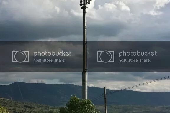

Para donde apunta la antena si hay 4G que es Ponferrada 68000hab y justo apuntan para donde apuntan las antenas de esa ciudad que es un alto en el monte.
Influye en algo eso?

Aunque, ese poste tiene antenas exclusivas de Orange? O también tiene antenas de Vodafone, Movistar o Yoigo?
Si exclusivamente de Orange, estan unas al lado de otras, Es curioso por que en otros pueblos de por aquí todas montan sobre la misma torreta
Y si no montan fibra en esa torreta es por que no quieren por que pasa la fibra al lado.

Los radioenlaces de la primera foto parecen bastante flojos para dar salida al servicio, en cambio los de ahora pueden dejarte la red como un tiro.
En mi zona el 4G funciona por los mismos radioenlaces que hace 2 años están instalados, y son exactamente como los nuevos que os han puesto.. pero son los típicos radioenlaces modernos que se ponen en todas las antenas.
Soy el autor del mensaje, hoy me pase por ahí y vi que que habían quitado los radioenlaces, asi que simplemente fué sustituir los radioenlaces
Curiosamente ni al rado de la antena la velocidad superaba los 5Mbps, que era lo que daba con las radioenlaces viejos…
Era de esperar... Aquí tardaron 1 año en retirar los radioenlaces viejos, pero la red desde antes ya funcionaba bastante rápida.
