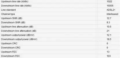

Está bien la sincronización??
Hola chicos, esta tarde se ha hecho el cambio a Jazztel de 20 mb y tengo estos datos, en los test de velocidad me marca 13,5 mb aprox. y creo que debería de llegar más. El router es el Huawei HG532c

¿Que router tienes? Para hacer los test de velocidad, ¿te conectas por cable de red o por wifi? Espera unas 48 horas, de todas formas: en las primeras horas tras la portabilidad la línea no siempre rinde a lo que debería :)

Bueno, lo dije en el primer post, tengo el Huawei HG532c. Lo hago por cable. Imagino que habrá que esperar un par de dias pero.. esos 16005 no deberían ser más con el ruido que tengo?

A veces, el huawei tiende a "comerse" algún mega que otro en bajada, y parece que afecta más a algunos usuarios que a otros. Tus datos son muy parecidos a los que yo tenía, y había veces que no llegaba en bajada ni a 14 megas, cuando con otros routers llegaba a los 20 megas sin problemas. En teoría podrías tener más de esos 16 megas, en cuanto a sincronización. En cuanto a rendimiento y capacidad de descarga, ya te digo: espera unas 24/48 horas. A parte de lo que te he preguntado del cable de red o el wifi ¿qué test estás usando?

Pues llevo varios dias y acaba de caer la sincronización a 10000 y la subida a 800. Esto es normal? En line standard ahora me pone T1.413 cuando antes ponia ADSL2+
Pues fuerza ADSL2+ en el router. ¿Seguro que no lo has tocado tú?

No, es más, no se ni como se cambia..
EDIT: He apagado y encendido el router y se ha vuelto a colocar todo normal.. que raro.
Alguna ida de pinza. Si en algún momento ha habido un excesivo ruido en la línea, o en la central el repartidor se ha quedado tonto, tu modem puede haber intentado resincronizar de forma extraña.
