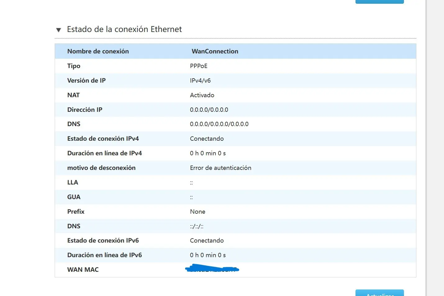

Solicito mis claves PPPoE, me las dan y configuro el router neutro. No es la primera vez que lo hago. Sorpresa. So conecta. He revisado absolutamente todo lo que se os ocurra y no hay manera.
Volviendo al router de Digi me sale error de autentificación. Pero que cojo…s? ¿Es un baneo? No lo entiendo. ¿alguna idea?
He llamado a Digi de nuevo y les he dicho que las claves deben estar mal, las han revisado y me han vuelto a mandar las mismas. Que ya vendrá un tecnico …
Captura de pantalla 2025-06-08 235320

por un casual no habras intentado conectar algun dispositivo al ONT directamente, por ejemplo una consola, sin poner el router antes de que saliese la luz roja? a @EmuAGR recuerdo que le banearon xd
EmuAGR
A mí me banearon cuando intenté conectar el PPPoE con el cliente de Windows. El error era un fallo de autorización con las claves de siempre.
Tiene pinta de baneo.

A mi me pasó algo parecido, tienes que configurar la VLAN 20 y el parametro (si lo tienes) 802.1p a 0.
Y por otro lado configurar una DNS estática en el menú de PPPoE en mi caso tengo la de cloudflare 1.1.1.1 para que te resuelva.
Fijate además si la clave tiene caracteres ambiguos, preferiblemente haz c/p desde el correo que te mandan.
Suerte

Has probado a ponerlo solo en modo IPv4? Veo que tienes el modo activo para que te intente conectar en IPv4 y/o IPv6 y en este último no te conectará.
Pirriaco
Mañana pruebo. Gracias
