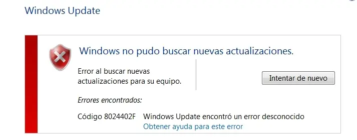

Error 0x8024402F Windows Update - Alerta MS:
AlertaError 0x8024402F ó 0x8024402C
Está manifestándose con bastante frecuencia desde el dia 14 de febrero de 2012 el error0x8024402F y/o 0x8024402F de Windows Update que se debe a un problema de resolución de nombres en varios de los servidores DNS de Jazztel, a la hora de conectarse con los servidores de Windows Update.
Hemos verificado que el problema se soluciona cambiando los parámetros correspondientes a la configuración DNS de su conexión. Antes de cambiar estos parámetros, le recomendamos que reinicie el router ya que es probable que Jazztel haya lanzado una nueva configuración para el mismo, con lo que el problema quedaría resuelto.
Si aún así el error persiste, póngase en contacto con Jazztel para que le cambien los parámetros DNS de su conexión para restablecer el funcionamiento normal del sistema de actualizaciones de Windows.
No obstante, si a pesar de seguir estas recomendaciones, sigue experimentando el problema, por favor, no dude en ponerse en contacto con el soporte técnico de Microsoft.
Obtenido de support.microsoft.com/?ln=es-es
Muchísimas gracias por el aviso :)
Ahora subo captura, pero acabo de comprobarlo y es así.
Actualizo información. He cambiado DNS tanto en el router como en propiedades del dispositivo de red y ahora funciona perfectamente.
Reinicié el router, sin éxito alguno, así que finalmente actualice manualmente las DNS, poniendo las de Google. Lo dicho: muchas gracias por el aviso ;)
