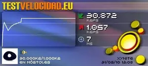

Bueno, ya está instalado, el instalador muy simpático, lo ha dejado todo impecable, muy profesional y me ha dejado muy satisfecho con el trato.
La linea, pues acabo de hacer el primer test, sin configurar el router ni nada, asi como lo ha dejado, y perfecto:
Test de Velocidad

¡Enhorabuena por esa PEDAZO de conexión! (dios mío, 7 ms de latencia)

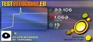

Hola esta es mi conexion con el Ono igualite que el que dice el compañero.
Pero tengo un problemon, por alguna razon desde que lo pusieron llevo con caidas de conexion todo el rato y no puedo hacer nada, han venido 4 tecnicos y nada ke pueden hacen nada, mi consulta es a alquien le pasa lo mismo?

Hola
El temas es que se me desconecta cada 20 o 30 minutos exactos, tanto si estoy jugando como si estoy solo mirando webs o hablando en el TS, llevo casi una semana con el Pack de 30Mb y desde el primer dia tengo este problema, cada dia me mandan un Tecnico de Campo (instaladores) el cual mide la señal y le da "bien" las señales son las siguientes:
Downstream
Power Line: 6.1 dB
SNR: 36.2 dB
Upstream
Power Line: 44.3 dB
Varian muy poco, el tema es que yo nose que valores necesita este tipo de conexion, yo estoy casi convencido que el tema esta en el nodo que sigue siendo el mismo de hace 7 años y a lo mejor se satura con las velocidades actuales, lo he dicho a los tecnicos y e conseguido que escalen la insidencia a REDES pero estos no aparecen. el unico que tiene acceso al nodo es este tipo, me llamaron el otro dia que iba a venir uno a las 10PM pero no aparecio por el nodo.
Total que ahi estamos con el tema, lo que yo suelo hacer es jugar al AION o al BFBC2 y usar el TS2 nada mas, ni P2P ni nada por el estilo. Quisiera saber si hay mas gente con mi problema o no aunque sea similar.
Gracias.
Sammi
Que tenga 7 años no cambia nada, si se pusiese uno nuevo, seguiría siendo el MISMO, el nodo no influye que sea viejo o nuevo para las velocidades, el solo transporta señal RF independiente de lo que lleve.
Esos niveles están OK
