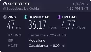

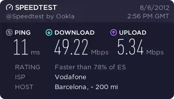

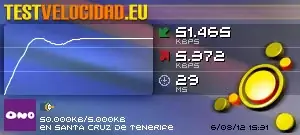

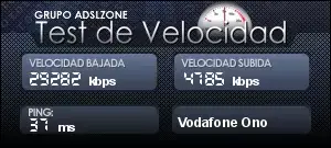

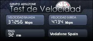

Aqui estan los resultados de los diferentes test que he hecho a las 14:30 de la tarde,hay muchisima diferencias entre ellos ,despues de una llamada a Ono subio un poco la velocidad, q casualidad,aun asi no me convence del todo ya que cuando tenia los 15 megas todos los test me daban 15 o cerca de 15 mb,asi q de hoy en adelnate la cofianza q tenia en Ono la perdí,lo que si se mantiene bastante igual es la velocidad de subida:-
Ono TEST:-
Velocidad de bajada: 51549 kbps
Velocidad de subida: 5155 kbps
Es más fácil que te den todos los tests correctos con 15 que con 50, es una cuestión de saturación del servidor.

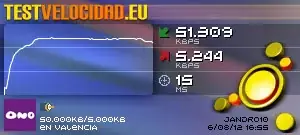

Que el test de ONO sea correcto es buena señal, y el test de BA te lo confirma, te llega la velocidad que tienes contratada.
Jaandro
A mi me pasa lo mismo, es depende del servidor, pero… el de Test de velocidad.es se cubre de gloria… :P
SALUDOS:D
