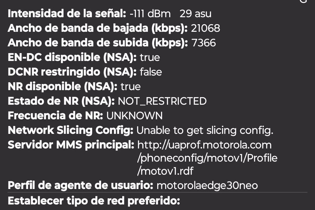

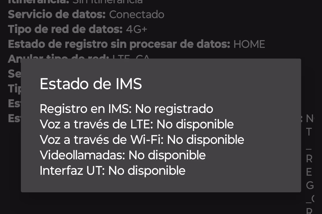

Me acabo de pasar a Lowi móvil y mi móvil Motorola Edge 30 Neo no puede hacer llamadas VoLTE. Sin embargo, en el menú Android (*#*#4636#*#*) sí que aparece activado, pero en el estado del servicio del IMS aparece como no registrado. ¿Hay algo que pueda hacer desde el móvil para que se active?
Ya he hablado con Lowi pero los primeros que contestan parece que les hablas en chino, que abren incidencia. No tengo iPhone cerca para probar lo de activarlo a través de iPhone.

Su terminal no tiene VoLTE activo, porque no tiene un perfil en la ROM para Lowi. Parece que le falta alguna actualización al respecto. Motorola no se caracteriza por actualizar mucho, como Samsung. Quizás probando una SIM de las tres Marías, o Jazztel/O2 funcione. Pero mi impresión y experiencia es que los OMV na de na con Motorola.

No, Lowi, Fi y el resto de OMV baratas tiene un servidor IMS diferente…

Efectivamente, no hay perfil Vodafone que valga.
Las SIM de Lowi se identifican como operador 6 (Vodafone enabler) y las de Vodafone como 1. Son los códigos MNC y cada operador tiene el suyo.
El móvil buscará un perfil 6 y, si no lo hay, adiós.
Y en concreto dentro del operador 6 hay varios operadores virtuales, algo que no pasa siempre. En esos casos el APN indica el código de operador virtual (MVNO)… ese también tiene que coincidir.
Es decir, incluso Finetwork y Lowi, ambas 6, necesitan una configuración específica en el móvil cada una.
en.wikipedia.org/wiki/Mobile_network_cod…2xx_(Europe)
Y los móviles no dejan crear APNs de tipo IMS al usuario. Y por lo general ocultan los existentes, que son invisibles en el menú de APN.

Me pasaba lo mismo con un poco x6, metí la SIM en un redmi note 13, que si tenía VoLTE activado, y al volver a meterla en el mío recibí un mensaje de Lowi de configuración de APN y empezó a funcionar.
