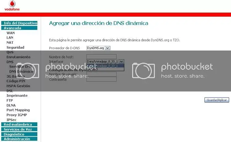

he activado el ADSL recientemente con Vodafone, y por mas que intento configurar el servicio dyndns no lo consigo,
entro con la pass de administrador sin problemas,
y me sale esto…
en nombre del host, hay que ponerlo completo? ***.dyndns.org o solo lo de delante del .dyndns.org ¿?
y en el desplegable que opción hay que seleccionar?
Gracias.
Sí, tienes que poner el nombre del host completo. En el desplegable tienes que poner la interfaz por la cual se tiene que autenticar, en tu caso el ppp.
VicKoR
He hecho lo que dices, y nada, no me actualiza,
en interfaz, después de guardar, solo pone Voice, ni data, ni ppp, eso es normal?
gracias por la ayuda.
Pero ¿lo tienes guardado?, en ese caso reinicia el router y lo buscará y actualizará. Según creo, el sistema lo que hace es que cuando detecta un cambio de IP actualiza el Dyndns, pero claro, cuando se lo pones no hay ningún cambio de IP, por lo que hay que reiniciar el router para la primera vez.
VicKoR
Si, efectivamente, guardo y reinicio, y no me actualiza la ip, los datos son correctos, y me ha funcionado el servicio hasta ahora correctamente en otro modelo de router Alguna idea? Gracias por la ayuda.
VicKoR
Por fin lo que conseguido modificando manualmente el archivo de configuración, así que me respondo, porque seguro que a alguien le puede servir de ayuda
Entramos en 192.168.0.1/en_US/backupsettings.conf pide usuario y contraseña, que son vodafone/vodafone
Guardamos el archivo, (en este mismo archivo podremos encontrar la contraseña para entrar en modo admin que nos hará falta después, solo hay que buscar la línea, sysPassword value="**CLAVE**" donde CLAVE será la contraseña de admin) y en la línea de configuración del ddns lo que a mi me fallaba era que me guardaba siempre ifc="Voice" cuando lo que me tenía que poner ahí es ifc="ppp_0_33_1" asi que cambiamos el Voice por ppp_0_33_1 y lo guardamos
Y ya subimos el archivo entrando en modo admin, ponemos 192.168.0.1 y nos pide usuario y contraseña que serán, admin/CLAVE y una vez dentro, en el menu, vamos a, administración>configuracion>actualizar le damos a examinar, y seleccionamos el archivo modificado, lo sube, se reinicia, y ya nos debería de funcionar el servicio dyndns.
Gracias a superllo por su ayuda en este tema, ya que él me sugirió la clave correcta en una de sus respuestas.
