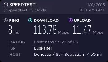

3- He hecho un test de velocidad (soy Euskaltel) y este ha sido el resultado es una buena conexión?

los resultados que pones son buenisimos. el PING cuanto mas bajo mejor.
en ADSL tendrías un ping de...20-30ms? esto principalmente es importante para jugar online.
para descargar y subir archivos tienes que mirar la velocidad de download y upload. que en este caso tienes 120/12. y te llega casi al completo por ser una conexion de cable y euskaltel te asegura que te llegue el 80%. con ADSL de orange solo te aseguran el 10%, y será una conexion 20/0,8.
