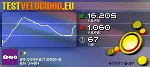

Test de Velocidad buenas, estos son los resultados del test. Según esto me va con el culo. En cambio anoche después de escribir el primer mensaje empezé a probrar a bajar con el jdownloader a eso de las doce y pico de la noche, y me bajaba a casi cuatro megas. Volveré a llamar al técnico mañana mismo, el cual, me hizo el test de Ono y según el si me daba los 30 megas. Que asco de compañías, tuve problemas con Movistar en temas de facturación y ahora con Ono mas problemas.
