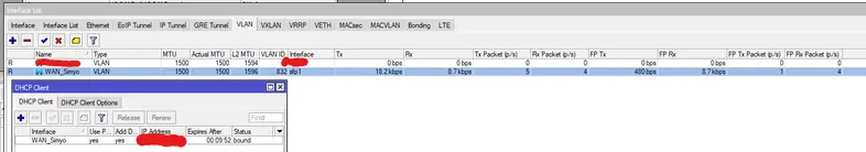

Acaban de instalarme Simyo en mi hogar, y he procedido a configurar mi router Mikrotik. En mi caso, me han puesto por separado la ONT y el router.
Configurada la VLAN 832 (porque sé que me han conectado al repartidor de Orange), y configurado el DHCP, me ha funcionado a la primera:
Simyo_Mikrotik_OK
Aunque sea un post antiguo, lo dejo por si a alguien le ayuda ;)
