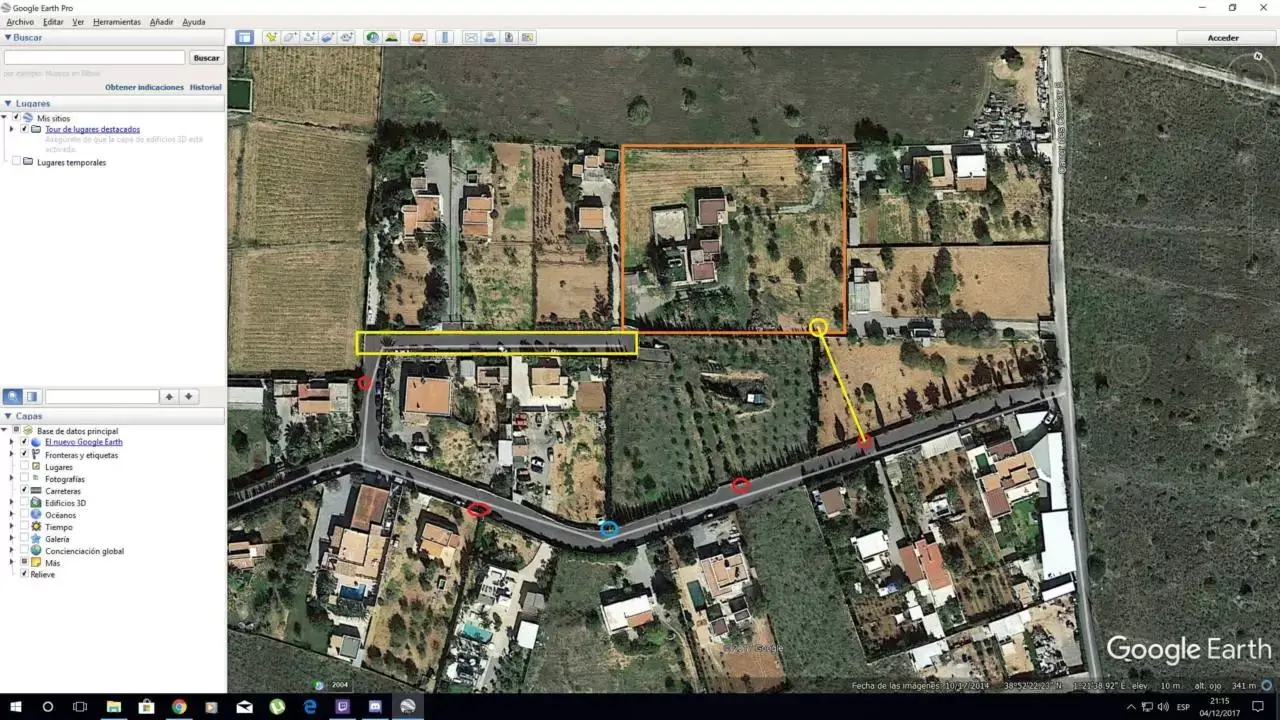

Muy buenas, dentro de poco me iré a vivir a una casa que tengo en un terreno.
El tema es que viendo como estaba el despliegue de la fibra por la zona, me doy cuenta que la han puesto.
A continuación os pongo una imagen explicativa.
Khnj8oAEl técnico me ha dado 3 opciones…
1: La mas cara, abrir zanja y pasar tubos desde el último poste hasta la pared de la entrada de mi parcela. +- unos 100 metros.
2: Que los vecinos de la calle del rectángulo amarillo…decidan poner postes dentro de sus parcelas y tirar cable por ahí. +- unos 100 metros aéreamente (el ayuntamiento no creo que quiera)
3: Donde está ubicado el primer poste que tiene una línea amarilla…mi intención sería tirar un cable hasta mi parcela (ahí ya me tendría que apañar yo para hacer la instalación hasta la casa) Sobrevolando la parcela de mi vecino (el técnico me ha dicho de hacer zanja, pero es tierra de cultivo y tiene arboles frutales por ahí. +- unos 40 metros de tirada.
El tema sería…poner yo el poste dentro de mi parcela, y telefónica se encargaría de hacérmelo llevar? Tengo yo que poner el cable desde el poste principal hasta mi parcela? El vecino se puede negar de alguna forma?
El técnico ha hablado con un superior y tienen que mirarlo, intentarán ayudarme de alguna manera…
Muchas gracias por vuestra atención!
La zona delimitada en naranja, es mi parcela, el rectángulo amarillo es la calle que no tiene ningún poste telefónico ni ninguna arqueta de telecomunicaciones ni nada por el estilo, los círculos rojos son los postes que hay, y el azul es donde está la CTO. Y el cículo amarillo que va desde mi parcela hasta la calle sería un cable aéreo por encima de la parcela del vecino.

Poste pagado por tí en la calle amarilla y se hace aéreo por los postes rojos y el que has puesto tú. Eso no te lo ha dicho?
Desde el ultimo poste hasta la entrada de mi calle, tienen que ir unos 3 postes mas, y el ayuntamiento dudo que quiera mas tendidos aereos por que los estan soterrando todos

Yo creo que los postes en propiedad pública los pone Movistar. Tendriais que mirar si el ayuntamiento permite o no ponerlos a lo largo del camino. Si no pues yo veo mejor opción hablar con el dueño de la finca que está entremedias del poste de la cto y tu finca y llebar el tendido pegado al muro que separa las fincas que siempre es mejor que cruzar una finca por el medio y medio como te indicaron; que además es probable que tengan que poner un poste intermedio porque tiene pinta de ser un vano muy largo
La finca que hay en medio el dueño vive en madrid y no sabemos de quién es, además de no tener trato con el. En cambio con el otro sí que ten tenemos algo más de trato.
La distancia que hay de punto a punto son unos 40 metros, y el técnico de telefónica me dice que se suelen poner los postes cada 40 metros
¿se le puede dar la suficiente tensión al cable para que quede bien tenso?
Si, seguramente por qué son unos 40 metros
poste y cable tenso por aereo no son compatibles para movistar, los de mi calle bailan regetton cada vez que hace viento.
El recorrido correcto y legal, sería por la calle del rectángulo amarillo, si Movistar tiene que poner mas posters o soterrar, eso es problema suyo, no tuyo y si la calle es vía pública y no camino privado, tu no tienes porqué correr con ningún gasto. Otra cosa es que para un solo cliente, se pongan remolones.
No puedes poner la línea área sobrevolando la parcela de otro vecino, bueno ... poder puedes, pero Movistar no se responsabilizará del mantenimiento de esa línea.
Sería el mejor camino, pero hay que hacer obras, y gastarse un dinero que ahora mismo no deseo gastarme, pedir permisos al ayuntamiento, cortar calle, abrir zanjas y tener cuidado con conducciones de luz y agua.
No se hasta que punto puedo intentar poner el cable.
Es evidente que si mi vecino no quiere cables ni nada, pues tendré que aguantarme tal como está la casa ahora.
Pero es que no tienes que correr tú con los gastos ... ha de correr el ayuntamiento o Movistar, pero no tú.
Ya me dijo el técnico, que duda mucho que movistar corra con los gastos de hacer las zanjas....si encima el pobre técnico vino con su coche y me dijo que movistar ya no les daban furgonetas......
Y el ayuntamiento....ojala hicieran la obra ellos.....pero van a sudar como siempre.

Jurídicamente no puedes hacer un tendido sobre la línea amarilla. Bueno sí, puedes, pero el dueño de la parcela debería de incluir la servidumbre en el registro de la propiedad lo cual haría que su finca bajase de precio llegado el caso de plantear su venta. Lo suyo sería hacerlo por el rectánguloamarillo pagando a tu coste los postes que sean necesarios.

He leído la normativa urbanística y el ayuntamiento de la zona no deja hacer tendidos aéreos, así que los postes están prohibidos.
Y hacer zanjas no está contemplado por qué me salía por un ojo de la cara.
Así que me temo que me voy a quedar sin fibra

Solución encontrada, uno de los vecinos me da permiso par aponer un poste en su parcela, y hacer una zanja hasta la mía, dejando una arqueta de registro antes de pasar a mi finca, para que el pueda también ponerse la fibra cuando la solicite.
El chico está desesperado por poder tener Internet y así nos ayudamos mutuamente :D.
