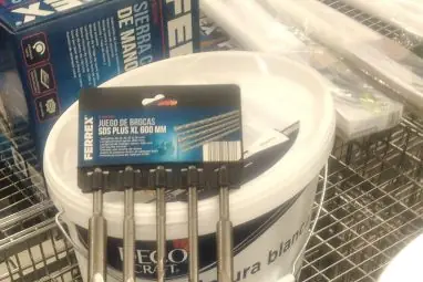

Por 20€ tienes estas brocas SDS de 600mm en un supermercado conocido. Aparecen de oferta de vez en cuando.
Si pones fibra en casa de tus abuelos, la familia que los visite estará comunicada y lo agradecerá. Y podrás poner teléfono.
