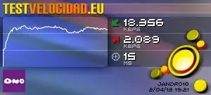

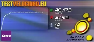

Como te comentan, prueba por cable, ya que la diferencia puede ser bastante, te dejo mi caso.
Por cable: Por WIFI:
Tengo que decir, que el WIFI es N, Máxima potencia 300 al lado del Router. Pero en mi zona el espectro está muy saturado y por lo tanto la conexión vía Wifi es penosa.
Saludos :D
