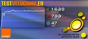

Actualmente tengo contratado el servicio de Orange de 6MB Directo. Esta es la velocidad que obtengo:

Estos son mis datos de atenuación, ruido, etc... A ver si os dicen algo.

La cosa, es que ese router el pobre es un poco patata, con todos mis respetos. Pero en principio, por tus datos yo no solicitaría una conexión de hasta 20 Mbps. Estás más cerca de los 10 que de los hasta 20 :)
Si puedes, pide prestado otro router y vuelve a pegarnos los datos, porque con ese router los datos no son demasiado fiables o no son muy buenos, aunque tu línea tuviera mejores datos de atenuación y snr que ahora mismo :)
