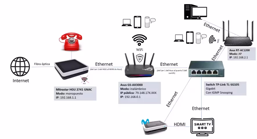

Hasta ahora funcionaba todo perfectamente sin el router neutro, teniendo la instalación que detallo en el esquema:
Configuracion antigua
Configuración antigua (funcionaba todo perfectamente)
Sin embargo, con el router neutro nuevo, la instalación queda de la siguiente forma:
Router HGU MitraStar GPT-2741 GNAC + Asus GS-AX3000 + switch Tp-Link TL-SG105 + decodificador Movistar TV.
Configuracion_nueva
Configuración nueva (con el router neutro)
Antes de continuar, quiero aclarar que la instalación tiene que ser así a la fuerza (por tema pisos, muros, distancias, coberturas, cableado, etc). Soy consciente que lo que voy a preguntar podría solucionarse de varias formas si cambio la instalación (por ejemplo, que el HGU gestione también el decodificador de Movistar+), pero como digo, por motivos que se escapan a mi control, tiene que estar montada así. Tenedlo en cuenta.

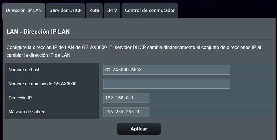

LAN-IP
LAN - IP
