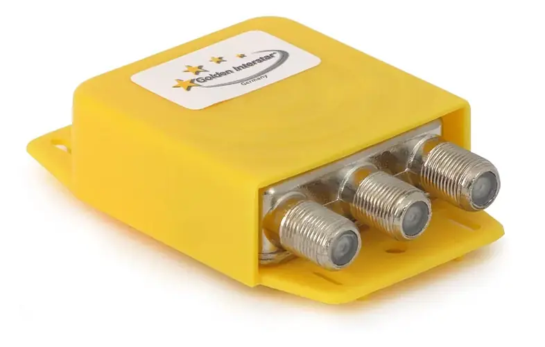

Hola es posible pasar la señal de dos parabolicas por el mismo cable.
Tengo un antena orientada al hispasat y me gustaria colocar otro orientada a astra.
Es posible aprovechar la instalación hecha? hay algun tipo de aparato para unir la señal de las dos parabolicas y despues en casa separarlas?
un saludo y gracis
Mimosin69
Necesitas un diseqc 2 en 1.
Le llegarían dos cables, uno de cada antena, y luego bajaría uno solo hasta el deco. Es el propio deco el que le indica al diseqc el satélite. al hacer la búsqueda de canales le tienes que indicar al deco la posición que tiene cada antena en el diseqc y listo.
PErfecto. entonces no ses necesario poner dentro de la casa otro diseqc que haga lo contrario? el mismo deco ya lo hace . estupendo.
Muchas gracias
