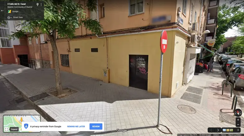

Unas veces es un simple local comercial alquilado. Otras es un pequeño espacio en un local dedicado a otra cosa.O simplemente no hay un espacio local, y todo se conecta por fibra a otras poblaciones.
Conocer la ubicación es imposible, te puedo poner la imagen de una que conozco porque una noche que pasaba por allí estaban cambiando equipos con la puerta abierta:
En este caso es una ubicación original de Auna por como se puede leer en las chapas de la acera.

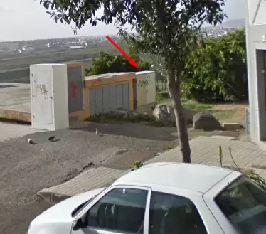

¿Nunca has visto cosas de estas por las calles?
O como esta otra
Ahí es donde acaban los ramales de coaxial que van por las canalizaciones/fachadas … y ahí se convierten en fibra, luego suelen estar unidos en anillo los mismos equipos de un mismo barrio/zona … ya se lo meten en los anillos metropolitanos/intermetroplitanos … y lo llevan hasta los puntos de concentración de red mayores, como este otro:

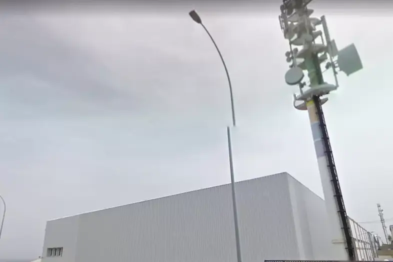

O este otro, que está en un polígono industrial, pero es un puerto de anclaje de fibra transoceanica:
"Central" puede ser cualquier cosa … puede ser incluso cosas como estas:
O estructuras soterradas como las de Ormazabal, que las vende prefabricadas. Un local, o casi cualquier cosa que sean más de 5-10mt^2
si, las cajas esas de las aceras si que las he visto multitud de veces. Aquí en granada un coche reventó una aparcando marcha atrás, se quedó tirada en el suelo abierta (y era como de pares de cobre, nada de coaxial) y al final los de vodafono la acabaron retirando.

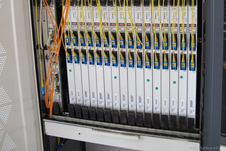

Hoy por hoy con FTTH, esa sala de pares puede ser sustituida por un rack en la sala de transmisi'on.

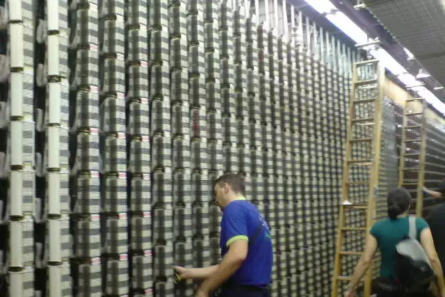

Repartidor de pares:
Optical Line Terminator que sustituye a todo eso:
Ten en cuenta, que con el par de cobre, hay un cable que va desde cada casa a la central. En medios compartidos como el FTTH o de lo que tu hablas, el coaxial, muchos hogares comparten un mismo cablecillo.

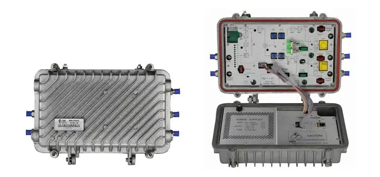

EN la red HFC, ver'as estos aparatejos por ah'i colgados. Son los que convierten en Fibra el cable de antena de TV que llega a tu casa:
En esas cajas, puede haber de todo … desde ser "mini saltas de empalmes" para la red de pares de cobre que Ono tenía paralela a la de coaxial, hasta punto de conversión coax-fibra, etc.

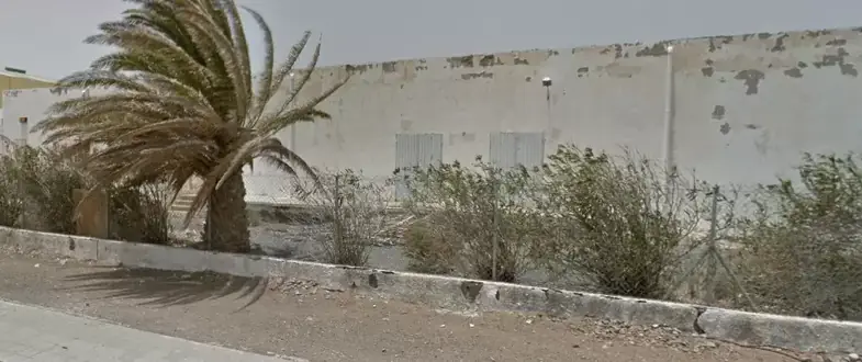

En el repetidor de Vodafone de mi localidad, en la montaña tienen la misma caja que en la foto 2
