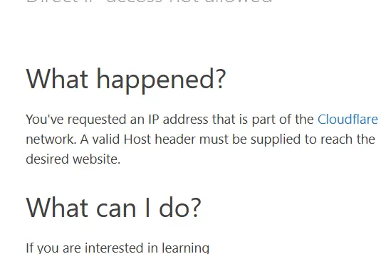

Y sí, puedo conectarme por el puerto 443 (https) directamente a la IP de Vodafone que toca en el momento. Sólo durante unos minutos hasta que cambie. El certificado TLS es uno de W2 de Google Trust Services. El que utiliza Cloudflare. El navegador no se queja. Parece que por alguna razón desvían algunas conexiones a Google y Cloudflare por las IPs de Vodafone.
VF-Desvio
La IP que aparece en Cloudflare es la de Vodafone, no la que tengo yo. Se ve en la imagen arriba y en /cdn-cgi/trace

El problema que trae esto es, que si utilizo una VPN (por ejemplo la de trabajo), pero sigo utilizando el servidor DNS del router de la fibra, no puedo acceder a Google y otras páginas que están en las IPs de Vodafone porque estas no responden a las IPs fuera de la red de Vodafone. Así me enteré de esta configuración rara ayer.
¿Por qué lo harán así? ¿Vigilando el tráfico? ¿Para poder bloquear lo de La Liga? ¿Reduciendo la velocidad? ¿Un CG-NAT sólo para algunas páginas? ¿Algo más que se me escapa?

Si el gateway final tiene la firma de Cloudflare, está claro que es un proxy caché… Y si no está la firma alterada ni el certificado en sí, no te pueden estar espiando tráfico.
Y no parece algo oficial de Cloudflare en las tripas de Vodafone, mira en la segunda captura que has pasado, en la IP que sale al pie de la página… En vez de poner tu IP, sale la IP del proxy por donde estás entrando que coincide con el que te resuelve Vodafone… Y eso ya mosquea bastante.
