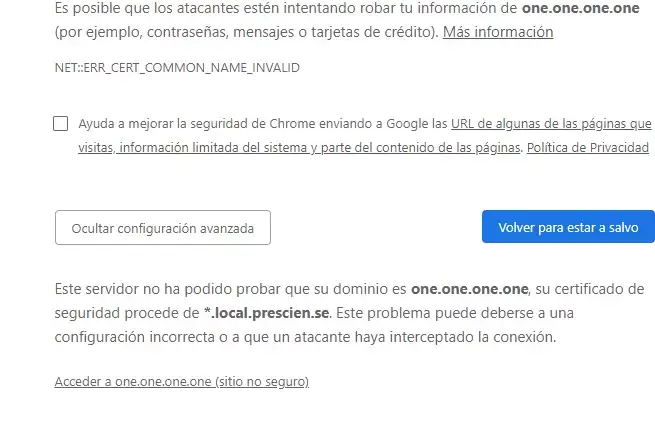

DNS 1.1.1.1 interceptada por el router FG284CD de Vodafone al acceder desde el navegador

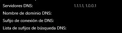

Tengo el usuario admin en este router y tengo desactivado el DNS seguro y DNS proxy. Desde el WAN le he puesto que me asigne el 1.1.1.1 y 1.0.0.1 como DNS principales.
En DNS leak hago la prueba y me sale que todo esta bien por Cloudfare pero si meto 1.1.1.1 en el navegador me sale esto, como si la conexión fuera escuchada interceptada.

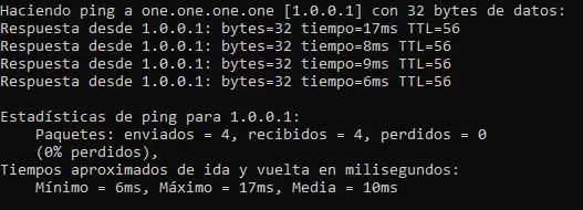

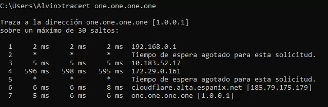

¿Puedes probar a hacer un ping a one.one.one.one, a ver a qué IP resuelve?
ping y tracert hacia cloudfare
