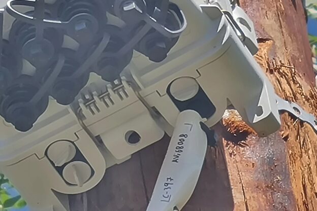

Hace unos 2 años que Orange se metió con la fibra en el pueblo, y hará cosa de un año y medio que instalaron un CTO calle abajo, en la fachada de la casa de mis padres. Me denegaron la cobertura tanto en mi casa, por razones obvias de distancia (200m) y allí por un problema burocrático con la dirección.
Entre eso y otras cosas me pasé a MásMóvil, ya que el comercial es de la zona y en asuntos de papeleo te los arregla por la calle del medio, así que ahora tengo fibra allí, y me la paso a casa con unas antenas de Ubiquiti.
El caso es que hará cosa un mes han vuelto los de la fibra, ya que debe ser que se ha resuelto lo de los postes con Telefónica, y ahora están poniendo por las zonas de postes. Pues resulta que me han puesto un CTO en la calle, aunque me parece que sigue estando un poco lejos, unos 150 m, que entre que se meten dentro de casa se irá a 180 fácil. Las dudas son dos:
  1. ¿Cuál es la distancia de acometida máxima que tira MM? Sé que Orange son 150m y Movistar 220/400m, pero de MM no he encontrado info.
  2. En caso de qué no se pudiera, no sé si el cable tiene más fibras que las del propio CTO (lo que significaría que está preparado para seguir calle arriba, sea ahora o en un tiempo) Adjunto foto, el cable debe ser de 1cm o así y el CTO es de 16.

El cable amarrado con doble brida… en fin…

Y el CTO que se supone que es para poner en horizontal está en vertical, con 8 bornas hacia arriba (que entiendo que no es lo suyo), aunque lo están haciendo así en todos los postes del pueblo
Perroflauta
Aparte que esas CTO son de fachada, y lo de las bridas envez de granpones metálicos…xDDD
Ya es un todo vale, sí, somos los que tenemos más fibra de Europa, pero a que precio ?
BierzoTEC
Exactamente esa CTO esta echa para ponerse en horizontal… Los puertos de la parte de arriba se van a llenar de mierda como algun instalador los deje sin apretar bien, y ya te digoque mucha caga prisas los deja sin apretar cuando se hace un cambio depuerto

Pues yo veo muchas CTO en fachada así en vertical, más que nada porque no caben en otra posición.

Peor es que este colgando por ahí. Habrán puesto lo que tenían en su mano el día que lo pusieron. Yo no le hecharia la culpa a los instaladores si no mas a los que consienten este tipo de instalaciones (gobierno, empresas etc)
k-lamar
Hombre, el gobierno no va a andar detras de los instaladores mirando a ver cono dejan instaladas las CTOs en un poste, eso es responsabilidad de la empresa instaladora y de sus clientes, si el cliente da el visto bueno a la instalacion y esta no incumple ninguna ley pues nada mas que decir creo yo.
Lcad
El cliente medio no sabe que no se pueden dejar bornas para arriba en una CTO, por decir algo, así que no creo que se quejen.
Además, me he fijado que los antiguos cables de teléfono van unidos a un cable de acero y cuidadosamente atados a él por un cable pequeño en espiral, mientras que estos los están "tirando" así como así, espero que sean autoportantes…
Así, en general, es como están haciendo el despliegue en las zonas rurales (me imagino que priman costes). No es lo más currado del mundo, pero tampoco lo veo exageradamente mal, quizá sí se lo podrían haber currado un poco más (bridas, algún poste podrido, las CTO en horizontal, etc.) aunque por lo menos en aspecto técnico parece que va bien (llegan los 600mb en la oficina, y la señal creo que está en -17dbm)
