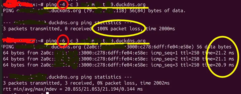

DuckDNS funciona en IPv6 pero no en IPv4 con DIGI
En un mismo DDNS DuckDNS funciona en IPv6 pero hay veces que no funciona en IPv4 con Digi ¿acaso Digi filtra cosas en IPv4 que no filtra en IPv6? ¿alguien sabe explicar esto?
ICMP en IPv6 es obligatorio, en IPv4 no y lo más común es precisamente filtrarlo para ahorrar peticiones a contestar.
No es indicio de nada y además no hay ningún motivo para "intervenir" ICMP por parte del ISP porque es un protocolo de control.
